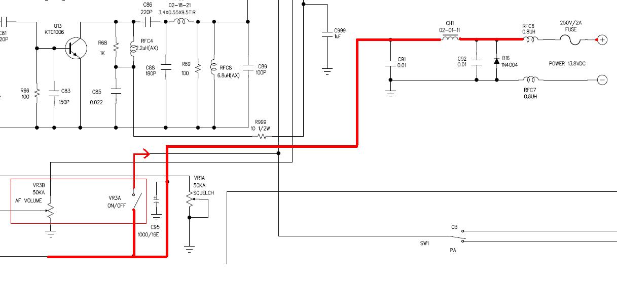

    szachcik napisał:
    Więc próbując na kilka sposobów na obu diodach i tranzystorze brak napięcia.
    Być może, że powinieneś zacząć od najbardziej "przyziemnej" rzeczy jaką jest przełącznik ON/OFF na pokrętle Volume.
    Alan 109 - Radio nie włącza się mimo napięcia, co sprawdzić?
    Prześledź drogę zasilania od 1-szego dławika do zatrzasku ON/OFF i zobacz czy po drugiej stronie (ON) pokazuje się + zasilania.

  • #6 11505426
    szachcik
    Więc radio naprawione. Nadaje, odbiera, wszystko ok. Przy okazji rozebrania zrobiłem szybką 19.
    Przyczyną była przerwana ścieżka pod cewką, obok wejścia antenowego. Wylutowałem cewkę, połączyłem ścieżkę, zamalowałem i złożyłem. Niestety nie pamiętam oznaczenia
