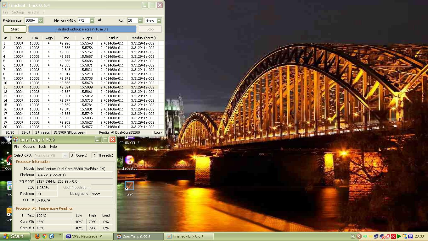

    A wiec ustawiłem dzielnik na 2.66 , FSB na 266 i nie wiem czy tak ma byc czy nie ale zaraz po zapisaniu sie wystraszyłem bo wylaczyl sie komputer juz myslalem ze padło zasilanie czy cos ale wlaczyl sie sam na nowo :p to po pierwsze. Potem zrobiłem test LINXem oraz core temp mialem przy tym wlaczony tylko internet i najwieksza jak widac na screenie temp to 70 stopni. Po skonczeniu tego nazwijmy to skanowania temp wrocila na 38 i 39 stopni. Nie wiem jak działa LINX ale była dlatego taka temperatura bo mierzył jaka bedzie najwieksza przy jakims obciazeniu czy po prostu az tak urosła. No i co o tym sądzicie czy mam zmniejszyc FSB czy jest to bezpieczne miec go dalej na 3,3 GHz
    Intel Pentium Dual-Core E5200 - podkręcenie na Gigabyte G31M-S2C
  • #13 11500793
    Kasek21
    Wszystko jest OK.
    Możesz jeszcze podkręcić - tak aby pod LinX'em nie przekraczać temperatury 75 stopni.

    A wiec podkreciłem go do 3,5 GHz tak jak powiedziales czyli 280 FSB. I za pierwszym razem przy tescie LINXEM wystapil error juz przy szóstej "rundzie". Powtórzyłem test i za drugim razem znów error tyle ze tym razem na 9 "rundzie" oto screen
    I moje pytanie teraz dlaczego i co jest nie tak? Czyli jednak musze zostac na 266 i 3,3 GHz tak?
  • #18 11501262
    Kasek21
    Bo trzeba podnieść napięcie CPU - rozumiem, ze teraz jest na AUTO?
    Przy takim ustawieniu nie wiadomo jakie napięcie ustawia płyta więc: wróć do ustawień 3.3GHz uruchom test i daj screen z CPU-Z.

    A dalej jesli chodzi o temat to wróciłem oczywiscie do ustawien ktore dawały mi 3,3GHz i zrobiłem ponownie test LINXem i tym razem temperatura maksymalna wyniosla az 79 stopni skad taka roznica??
    Czy to 79 stopni to tylko dlatego ze linx testuje przy maksymalnym jakims obciazeniu procesora?? bo raczej nigdy takiego obciazenia nie bedzie przynajmniej raczej nie do tego czego uzywam i w co gram na komputerze.
    Czy jednak jest cos nie tak?:D

    Normalne aplikacje nie rozgrzeją tak CPU jak LinX - spokojnie można odjąć 15-20 stopni.
