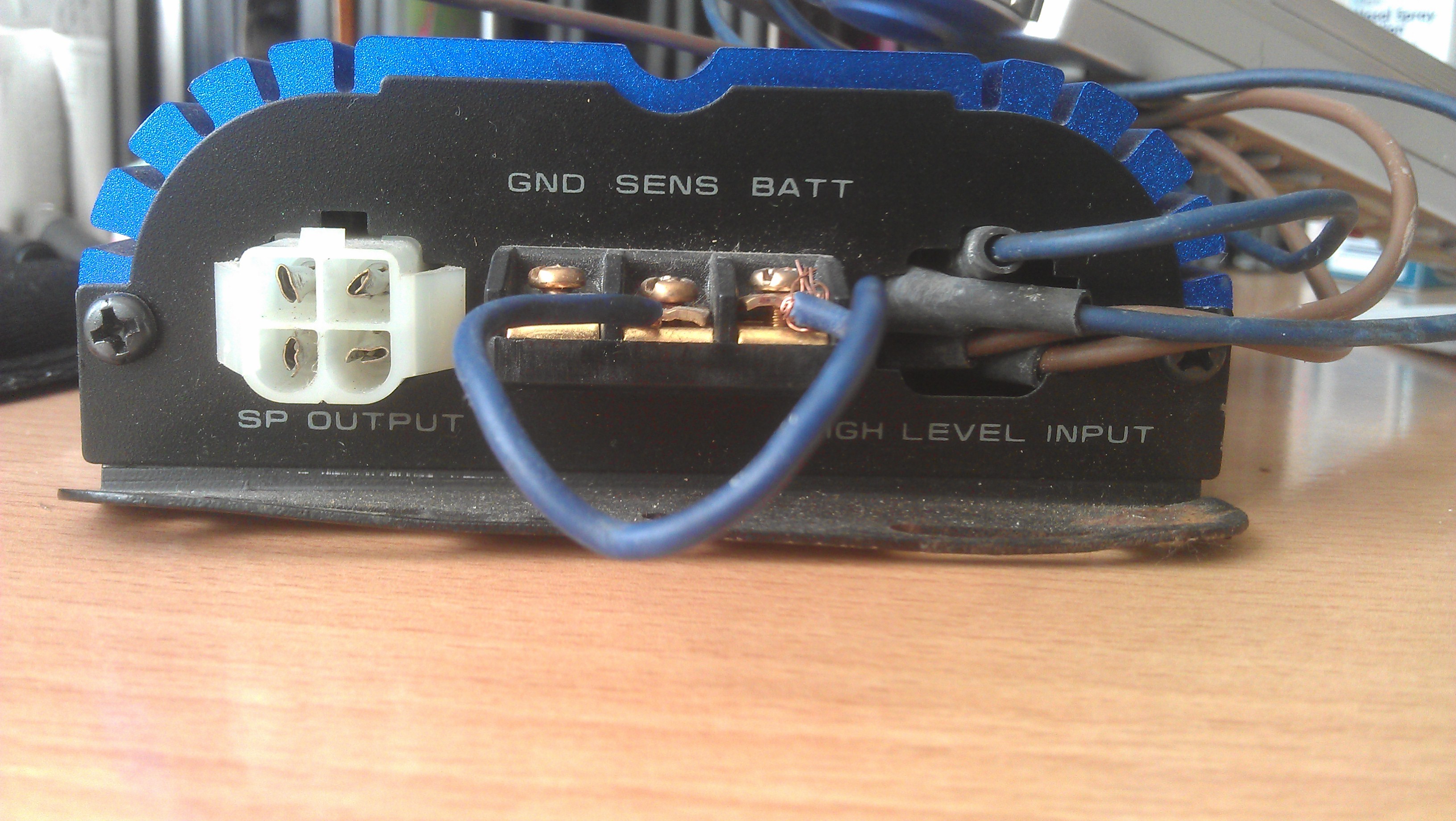

    Coż dostałem taki oto wzmacniacz samochodowy longmill j-10 nie bardzo wiem jak go podłaczyć a konkretnie te wystające 4 przewody , moze sie ktos orientuje do czego sluży to białe gniazdo , dzieki za ewentualne porady hej Jak podłączyć wzmacniacz Longmill J-10 w aucie? Co oznacza białe gniazdo? Jak podłączyć wzmacniacz Longmill J-10 w aucie? Co oznacza białe gniazdo? Jak podłączyć wzmacniacz Longmill J-10 w aucie? Co oznacza białe gniazdo?

    Wystajace przewody to sygnał z radia(+ i - dwóch kanałów z radia), ale z drugiej strony masz wejście CHINCH więc jeżeli w radiu masz jakieś wyjście na wzmacniacz to nie musisz z tego korzystać.
    GND - masa
    Sens- remote
    Batt - +
    A Sp Output - wyjścia głośnikowe, 2 x + i - .

    To białe to wyjście na głośniki.
    Zresztą reszta jest opisana.
