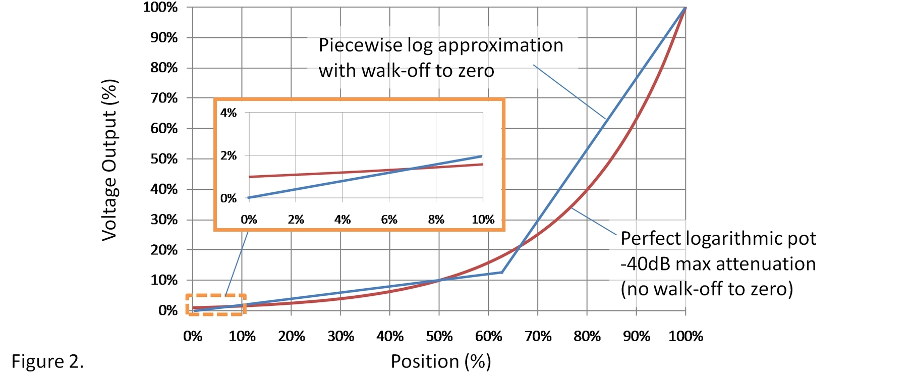

Bardzo często potencjometry logarytmiczne wykonywane są poprzez przybliżenie ich charakterystyki dwoma liniowymi odcinkami, jak pokazano na poniższym wykresie. Dwa zakresy posiadają różną oporność, co pozwala dosyć dobrze przybliżyć charakterystykę idealną. Układ taki ma też tą dobrą cechę, że przy zadaniu 0% istotnie sygnał na wyjściu jest zerowy.

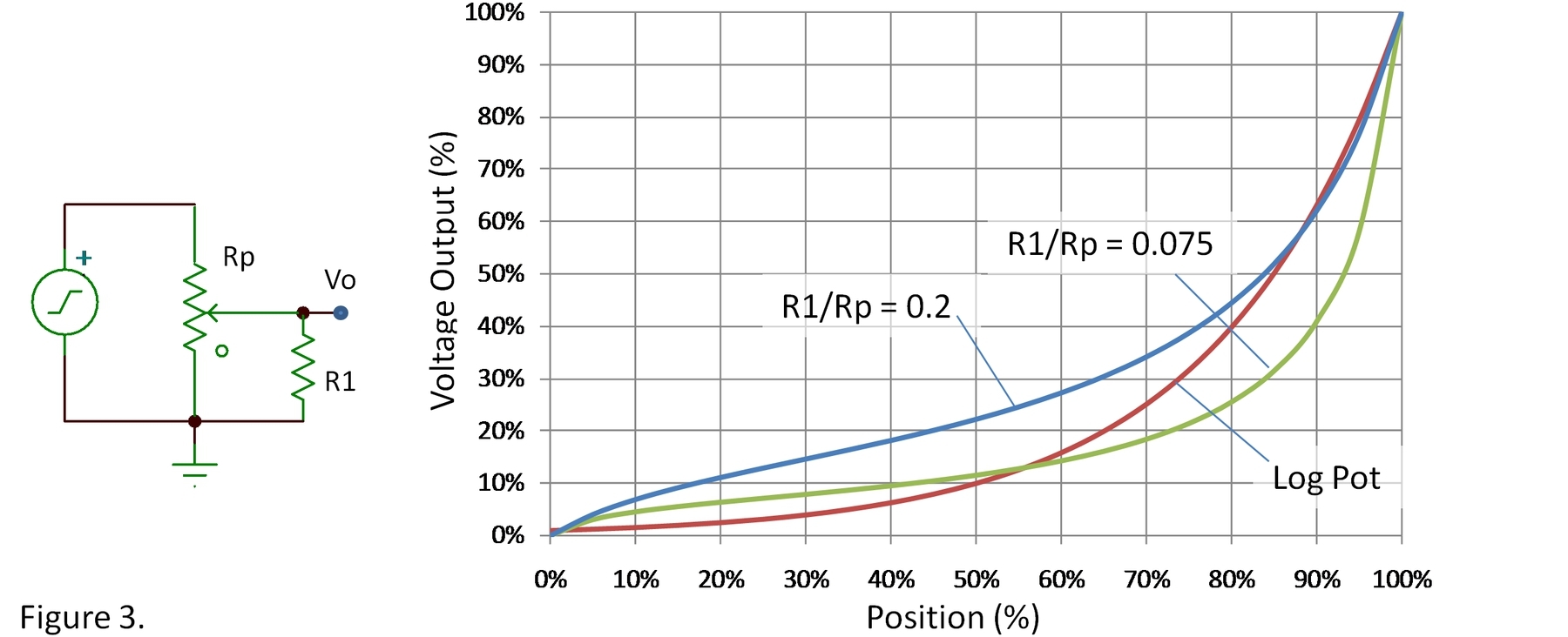

Jednakże istnieje jeszcze inna możliwość przybliżenia potencjometra logarytmicznego. Wykorzystuje się do tego zwykły potencjometr liniowy zbocznikowany dodatkowym oporem, tak jak pokazano to na poniższej ilustracji po lewej stronie. Układ taki nadal dosyć szybko zwiększa głośność wraz z oporem, jednakże niedogodność ta najbardziej manifestuje się dla dużego tłumienia układu. Charakterystykę potencjometra można zmieniać dobierając odpowiedni opornik bocznikujący. Proponowany układ jest stanowczo lepszy niż zwykły liniowy potencjometr, jednakże nie tak dobry jak układ rzeczywiście logarytmiczny. Pamiętać także należy w przypadku tego układu o tym, aby źródło było w stanie zasilić opornik bocznikujący, gdyż obciąży on układ na wejściu swoim oporem, gdy potencjometr zostanie ustawiony na 100%.
