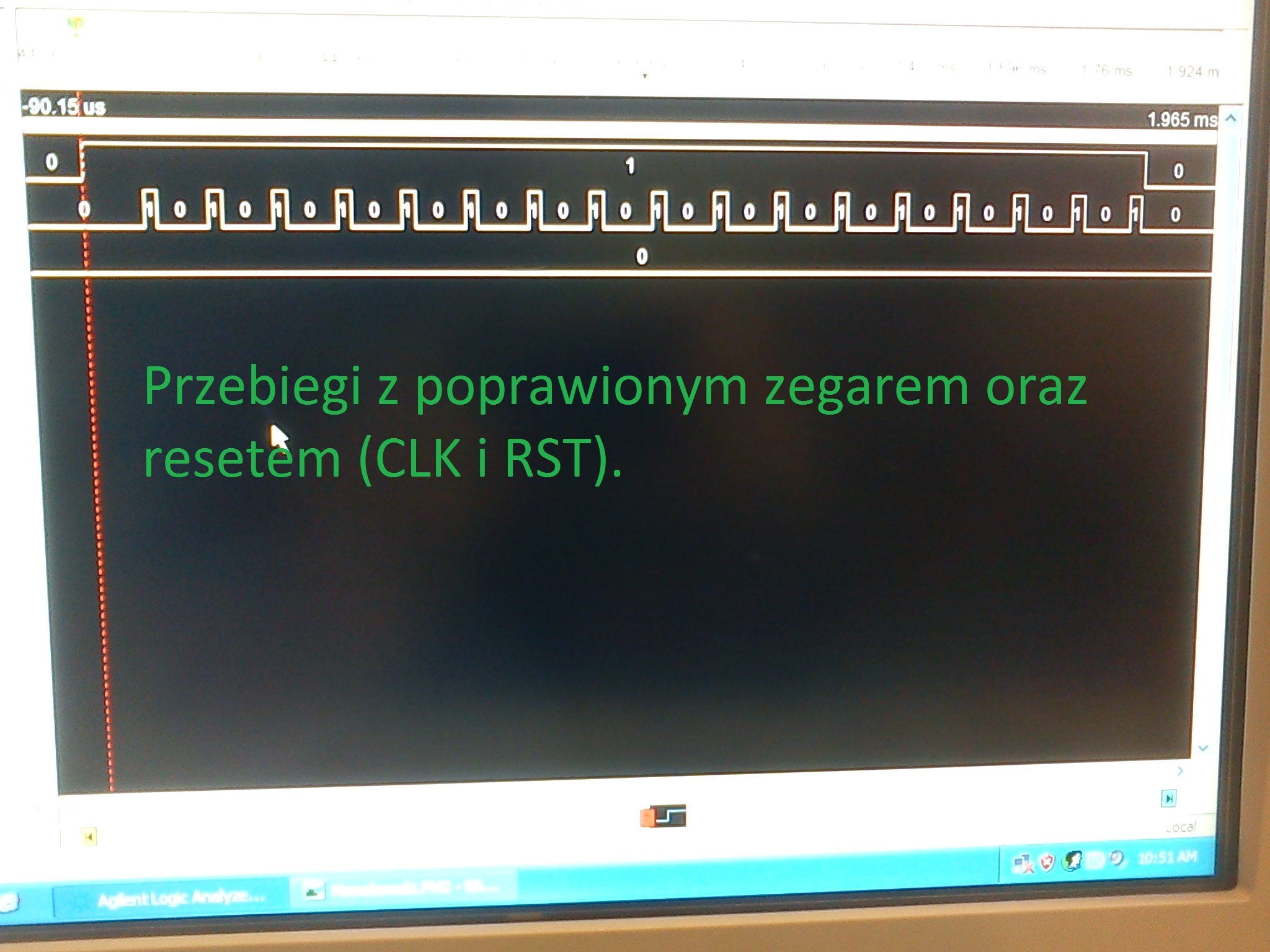

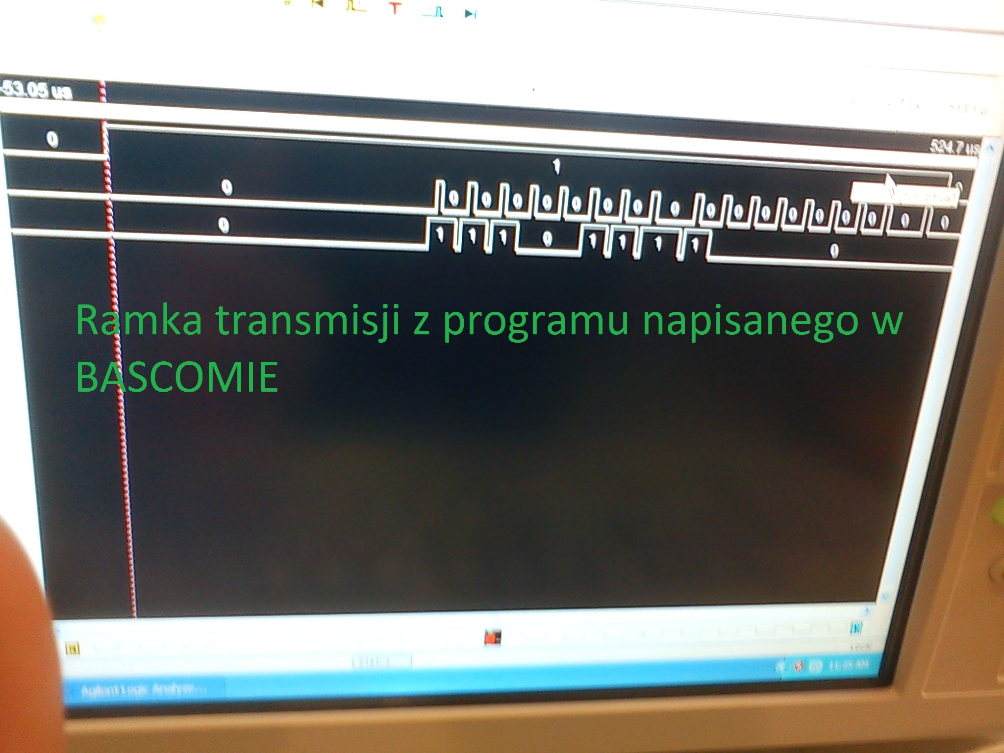

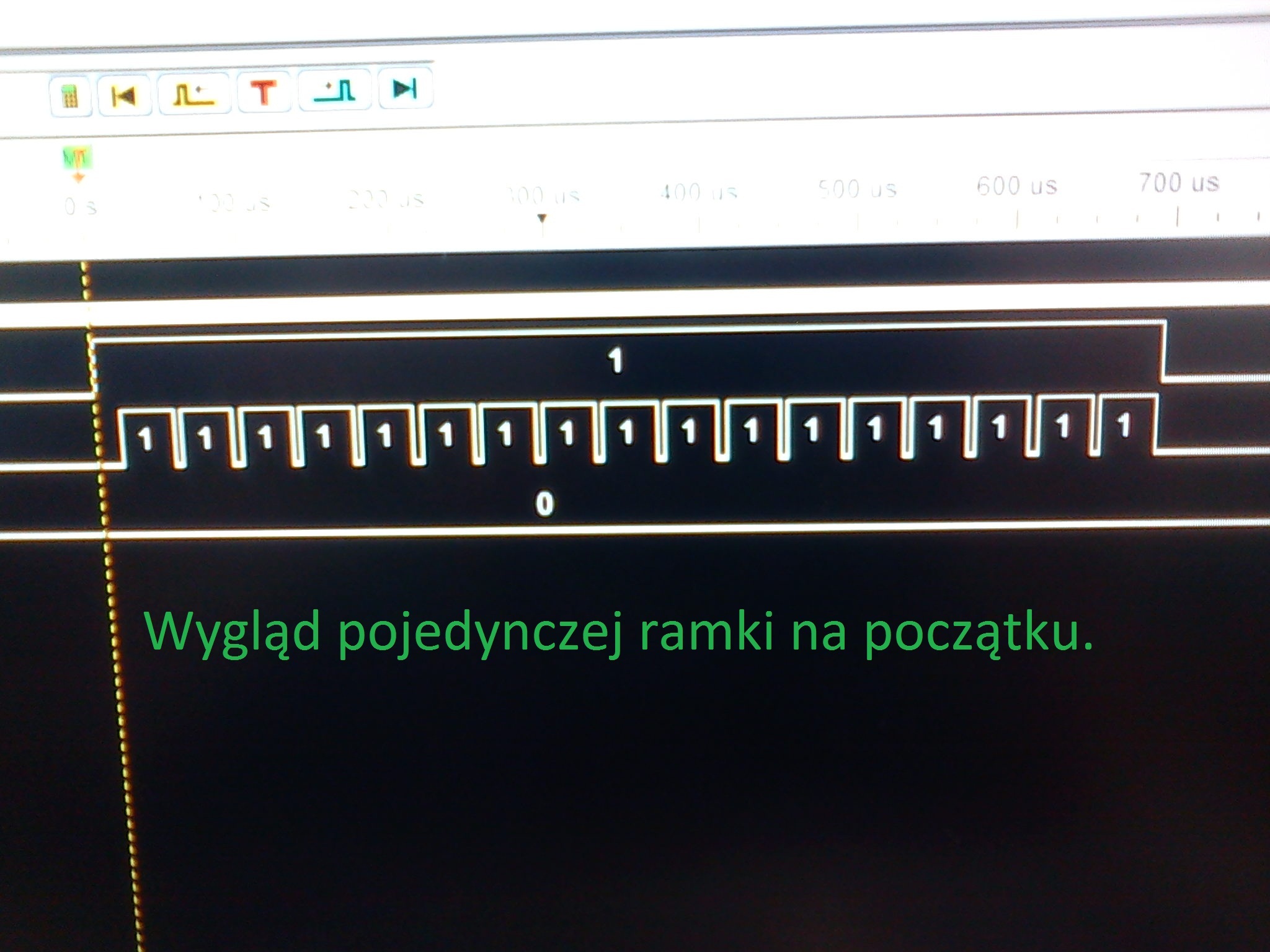

    Zdaję relację z aktualnych postepów i tego co udało mi się uruchomić.
    Załatwiłem sobie dostep do analizatora stanów logicznych (i jednocześnie postanowiłem sobie zbudować sobie coś podobnego bo jak się okazuje to cudowne narzędzie).
    Wstawiam zdjęcia 3 ramek. Z kodu oryginalnego napisanego w Bascomie, kodu przed i po poprawkach (już język C). Jedyne co zmieniłem względem kodu z 2 postów wyżej to dodałem opcję _delay(X); aby wydłużyć '0' logiczne na linii CLK.
    Dalej natomiast mam problem z samą transmisją na PIN DQ gdyż program nie wysyła kompletnie nic.
    Mógłbym prosić o drobna poradę jak rozwiązać ten problem?
    pozdrawiam

    michal.bedzin
    A nie widzisz że nie wystawiasz w ogóle danych na linię DQ ? I czy w ogóle masz zamiar zrobić to co Ci napisałem w poście wyżej?
