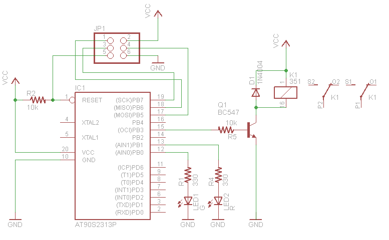

    Mam programator USBTiny i nie potrafię zaprogramować ATTINY2313A. Wszystkie inne Avr bezproblemowo się programują poza tym jednym.
    Jak to ruszyć?[/code]

    Wrzuć schemat/zdjęcie układu, wyjście z avrdude, jego wersję i ine szczegóły, bo tak to wróżenie z fusów. Najczęściej to wina podłączenia do programatora, już wielu się zarzekało, że po 647852496 razy sprawdzali podłączenie, a np. nie łączyli mas z programatora. Typowe problemy są opisane tutaj.

    A co tu za schemat robić. Schemat nawet nie powstał bo to miał być czasowy sterownik przekaźnika więc procesor kondensator 2 oporniki tranzystor i wszystko.
    Piny przedzwoniłem miernikiem (isp 6 pin) i wszystko się zgadza. W zasadzie to procesor jest bezpośrednio podłączony pod programator z rezystorem 10k między RST a VCC i jest zasilany z programatora.
    AvrDude wersja 5.10
    Czytałem już ten link. Zastanawiam się czy czasem te Attiny2313A nie maja innej sygnatury niż zwykłe bez A i dlatego są takie problemy.

    Zdajesz sobie sprawę, że głupie błędy ciężko zauważyć? Wersja A ma taką samą sygnaturę, a błąd rc=-1 sugeruje złe podłączenie. Jak schemat prosty, to narysuj, albo daj chociaż zdjęcie podłączenia, na własne życzenie utrudniasz sobie życie. Ten artykuł powstał nie bez powodu, więc mocno polecam przeczytanie.

    Próbowałem wczoraj. Do jakiego katalogu się ten AVRDude rozpakowuje?
    Schemat:
    [AVR] Brak możliwości zaprogramowania Attiny2313A

    Nie nie. Dwie sztuki Attiny2313A-SU dają sygnaturę 0000xF natomiast nowa sztuka Attiny2313-SU programuje i odczytuje się poprawnie

    A mógłbyś jeszcze otworzyć konsolę dosową, wejść do tego folderu gdzie wgrałeś avrdude rozpakowane z MkAvrCalculatora i wpisać z ręki coś takiego?
    avrdude -p attiny2313 -c usbtiny -P usb -B 750
    i zobaczyć czy nadal będzie pokazywać złą sygnaturę ?

    "initialization filed, rc=-1
    AVR device initialized and redy to accept instructions
    Device signature = 0x000000
    Yikes! Invalid device signature.
    Excepted signature for Attiny2313 is 1E 91 0A"

    No to jeszcze można byłoby spróbować zapodać tym 2 prockom na XTAL1 sygnał z jakiegoś generatorka - może są ustawione przypadkowo na taktowanie właśnie z zewn. generatora
    albo nawet na szybko z rezystora 2,2K i kondka 100nF zrobić zewn RC i podać na XTAL1 i zobaczyć czy go załapie to polecenie wyżej?

    A jak ten układ jest fizycznie podłączony? Na płytce stykowej?
