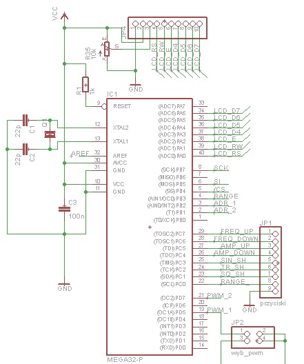

    Piszę właśnie program, do którego niezbędna jest mi obsługa wielu przycisków. Pierwszym krokiem jaki zrobiłem, było napisanie prostego programu dla jednego przycisku - działa prawidłowo (dioda zmienia swoją jasność). Potem dołożyłem obsługę drugiego klawisza i pojawił się problem. Otóż po wgraniu poniższego kodu, podczas naciśnięcia klawisza nr 2 (port PC7) pojawia się napis, który powinien się pojawić przy naciśnięciu klawisza nr 1 (port PC2). Po zwolnieniu przycisku - na wyświetlaczu nic nie ma.
    Szukałem i sprawdzałem chyba z 5 czy 6 programów do obsługi dwóch klawiszy - żaden u mnie nie działa (tak jakby w ogóle nie następowało zczytywanie i analizowanie bitów z portu C lub następowało przeskakiwanie bez sprawdzania warunku - napisy się 'przemiatały wzajemnie'). Próbowałem oprzeć swoje 'menu' na switchu, komendzie 'else if' i nic.

    Przyciski na PC7 i PC2 zwierają do masy, tak? Wydaje się być ok. Podaj schemat jak masz oraz info jak to zasilasz.
    JTAG wyłączony?

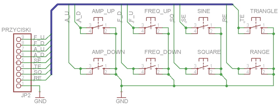

    Tak, podczas naciśnięcia danego przycisku, zostaje on zwarty do masy. Poniżej schematy, kolejno: moduł cyfrowy z Atmegą, oraz panel z przyciskami:
    Atmega32 - Niewłaściwa obsługa dwóch przycisków na portach PC2 i PC7
    Jeśli chodzi o fusebity to JTAG jest załączony i... właśnie teraz zaczynam się zagłębiać w to zagadnienie, bo widze, że niektórzy mieli problemy z niedziałającymi liniami właśnie przez JTAG.
