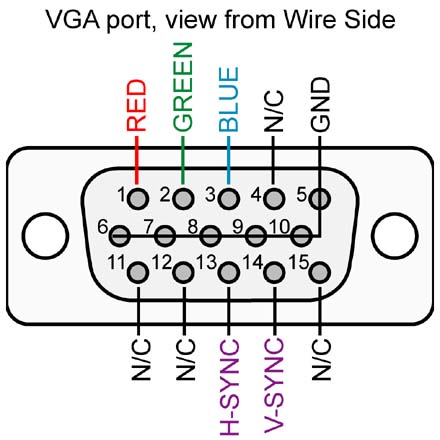

    Podpinam się pod temat. Chcę zrobić mini switch/rozdzielacz VGA, aby móc przełączać sygnał VGA z dwóch źródeł do jednego monitora. Te urządzenia oferowane na Allegro czy eBay są bardzo duże, a chcę by to miało wymiary ok. 5x5 cm i było jak najprostsze.
    Zrobiłem sobie taki schemat:
    Jak zaprojektować przełącznik VGA dla Xbox i PC na jeden ekran?
    Elementy: 3x port D-Sub 15, płytka drukowana i przełącznik.
    I teraz mam pytanie: jakiego przełącznika użyć i jaką płytkę?

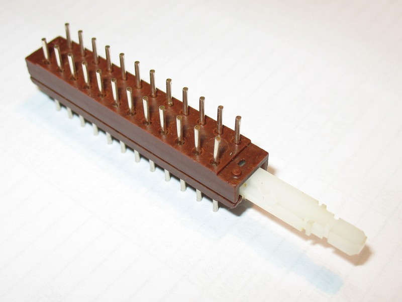

    No właśnie, ale zobacz jakie to jest duże. Po co przekaźniki, procesorki, jak to może być jeden przełącznik? Widziałem taki isostat:
    ale jaki to typ, czy się nadaje i jeśli tak, to gdzie go dostanę?

    Jak Ci podejdzie to się nadaje.
    Ja musiałem zastosować taki układ jak Ci podałem bo miejsce przełączania jest daleko od przycisku. Więc prowadzenie wszystkich przewodów do góry i w dół skomplikowałoby układ. Jeśli wszystko budujesz w jednej obudowie to jak najbardziej - to jest bardzo dobre rozwiązanie.
    Gdzie to kupić - na aukcjach pod pojęciem ISOSTAT jest tego pełno.
    tme można sprawdzić lub avt
    lub w sklepach elektronicznych też tego widziałem pełno.

    @egon42 napisał w innym wątku, że wystarczy tylko 5 pinów z VGA: Red, Green, Blue, HSync i VSync, masy nie trzeba przełączać.
    Zatem ten isostat powinien wystarczyć. Dzięki za pomoc!
