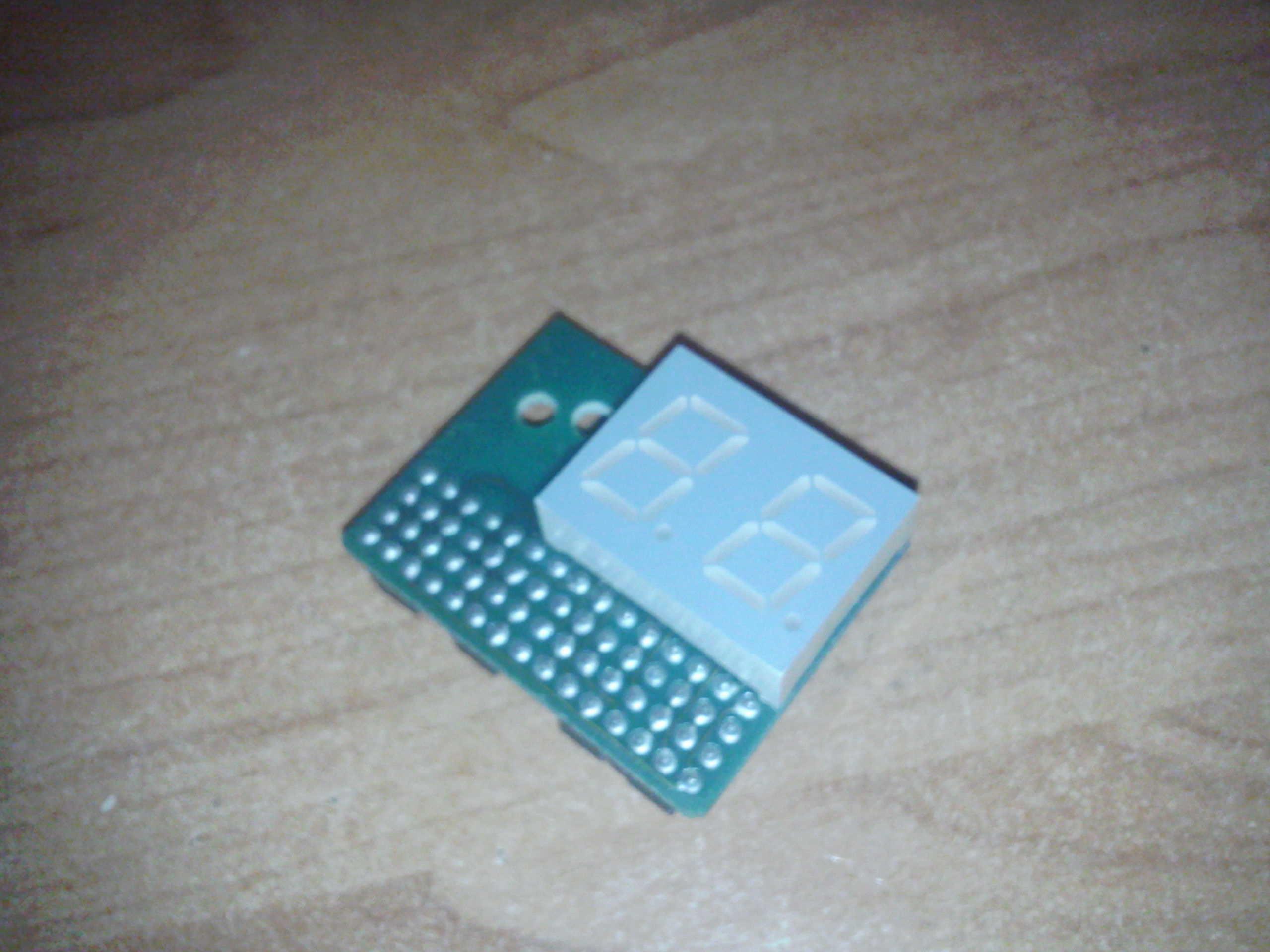

    Mam czujnik temperatury z wyświetlaczem z jakiegoś średniowiecznego kompa i w tym problem jak go podłączyć, i czy w ogóle jest taka możliwość podłączenia tego do płyty N68-GS3 UCC? Na czujniku jest 5 pinów (L, C, H, G, 5V)

    Fotki czujnika:
    N68-GS3UCC - Wyświetlacz temperatury- jak podłączyć? N68-GS3UCC - Wyświetlacz temperatury- jak podłączyć?

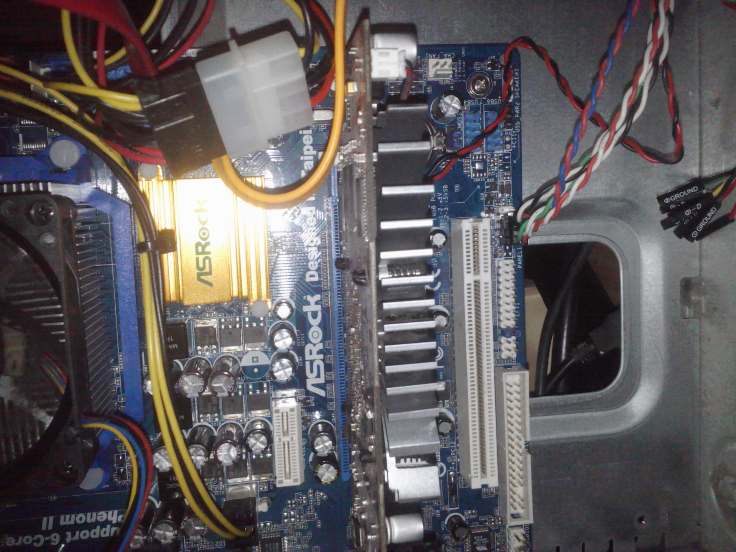

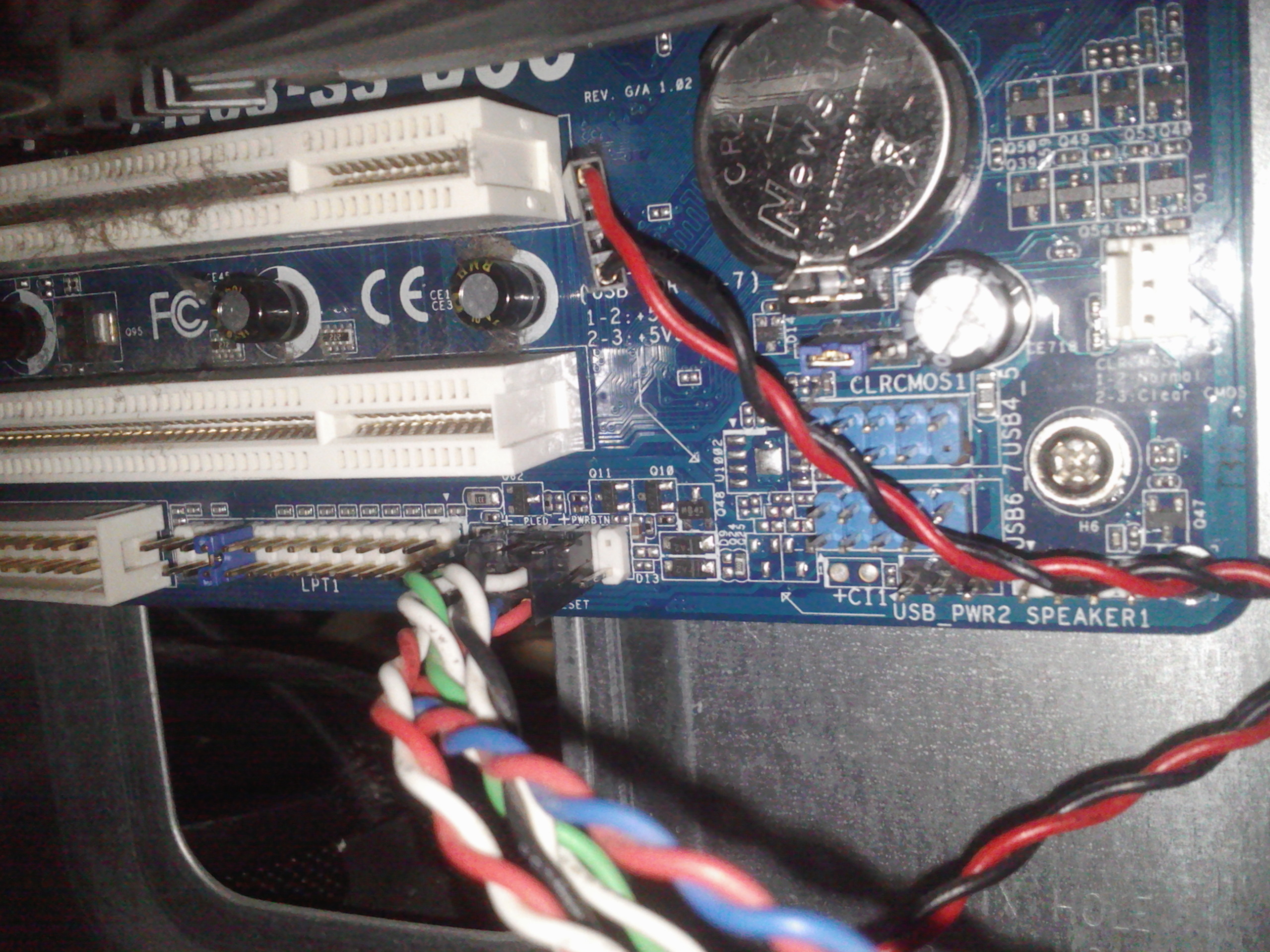

    Fotki płyty:
  • #4 11505271
    Kasek21
    Kto Ci powiedział, że to czujnik?
    To wyświetlacz i nie podłączysz go do tej MOBO.

  • #8 11635510
    daavid117
    To wyświetlacz z czasów AT i sławnych trybów "turbo". Po naciśnięciu magicznego przycisku taktowanie procesora rosło o zawrotne kilkanaście MHz i wtedy na wyświetlaczu ukazywał się jakiś inny napis. Zwarciem pinów ustawiasz jakie linie mają się wyświetlać po przełączeniu. Ten wyświetlacz nie mógł pokazywać temperatury (chyba, że stałą...). Wyświetlacz jest sterowany manualnie przez przekładanie zworek na jego "plecach". Nie ma innego sposobu sterowania tym ustrojstwem. Mam coś takiego w pudełku - ustawiłem sobie piny tak, że po przełączeniu wyświetla "OC".
