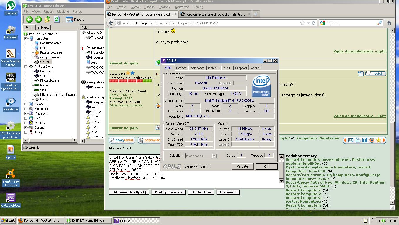

    Jakiś czas temu pisałem o tym, że CPU skacze do ok 80°C i się restartuje.
    Kupiłem pastę, wytarłem starą, posmarowałem nową i temperatura niby się ustabilizowała.
    Jednak nadal procesor na domyślnych ustawieniach ma 1.4 GHz, chociaż powinien mieć 2.8GHz.
    Kiedy podkręcam go ręcznie do tych fabrycznych prędkości, to komputer po wczytaniu systemu (dosłownie po paru sekundach) restartuje się.
    Dodam, że jeden dzień teoretycznie działał normalnie. Chociaż i tak musiałem go podkręcać ręcznie, bo na ustawieniach auto notorycznie nadawał 1.4 GHz, lub o dziwo czasami 1.9GHz.
    Po podkręceniu (wczoraj do fabrycznych 2.8MHz... w biosie na 200 ustawiłem) to wyrzucało mnie z przeglądarki notorycznie, lub z gier kiedy w coś grałem.
    A dziś co chwila był restart... o co chodzi? :(
    Pomocy :(

    Pełna konfiguracja komputera z uwzględnieniem marki i modelu zasilacza?!

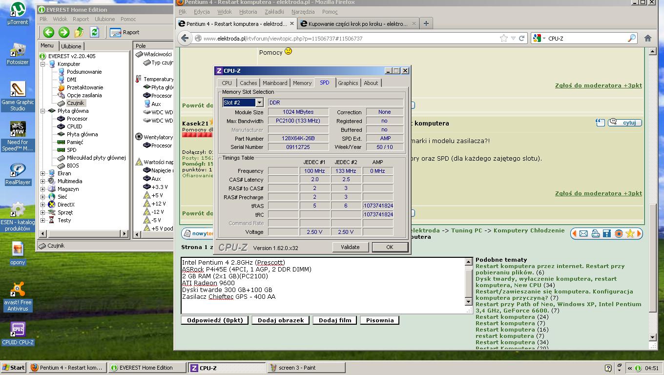

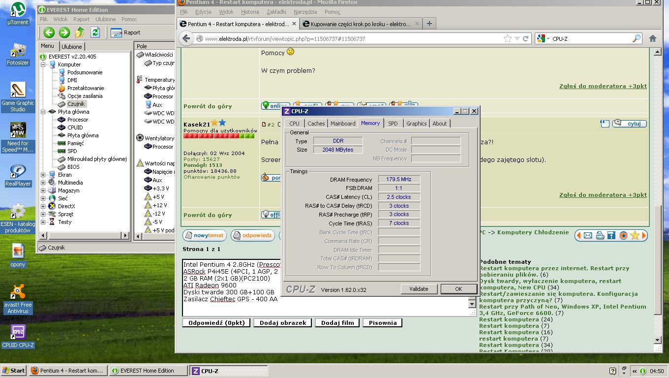

    Screen'y z programu CPU-Z - zakładka CPU, Memory oraz SPD (dla każdego zajętego slotu).

    Pentium 4 - Niestabilność po podkręceniu do 2.8GHz, restart systemu Pentium 4 - Niestabilność po podkręceniu do 2.8GHz, restart systemu Pentium 4 - Niestabilność po podkręceniu do 2.8GHz, restart systemu Pentium 4 - Niestabilność po podkręceniu do 2.8GHz, restart systemu
    Screeny robione były na podkręconym procesorze. Do 2.5 GHz... kiedy dokręce go do maksa, czyli chyba 200 w biosie, to po uruchomieniu systemu mam restart :(

    Ustaw DRAM Frequency na 133MHz - masz kiepskie pamięci i przy FSB200 one także mają 200MHz a to stanowczo dla nich za dużo.
