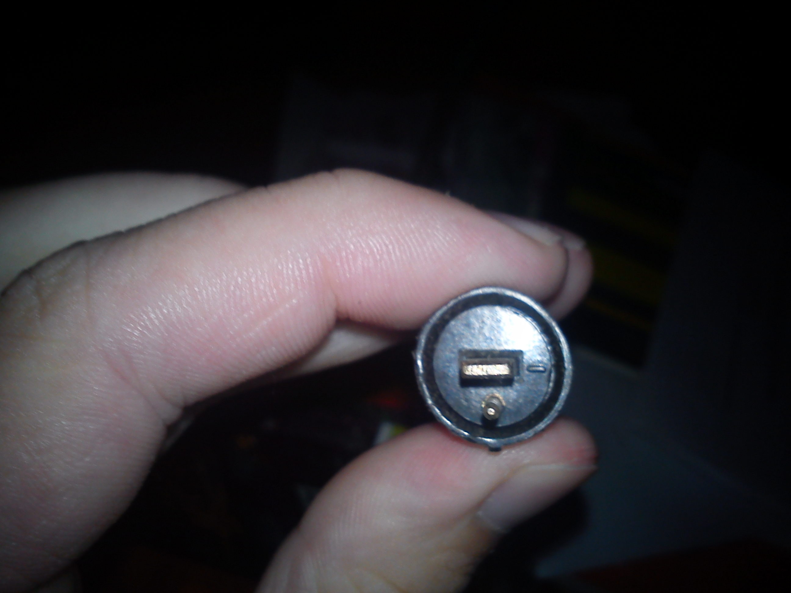

    Posiadam starsze głośniki i chciałbym jakąś przejściówkę z takiego złącza (czy to wyjście din?): Jak podłączyć starsze głośniki z wtykiem DIN do jacka? Szukam przejściówki. na jacka tak żeby podłączyć je do reszty mojego zestawu i tutaj moje pytanie czy jest w ogóle taka przelotka?

    To jest wtyk WG-2 (tzw. kropka-kreska), starego typu używany w sprzętach m.in. Unitry.

    To jest wtyk używany na wyjściu wzmacniacza (do podłączenia kolumn), a nie na wejściu, więc jack tu nie pasuje, bardziej tzw. "bananki" :P

    Mam kolumnę i od niej wychodzi kabel prawda, a na końcu coś takiego jak na zdjęciu, co to za bananki? ;)

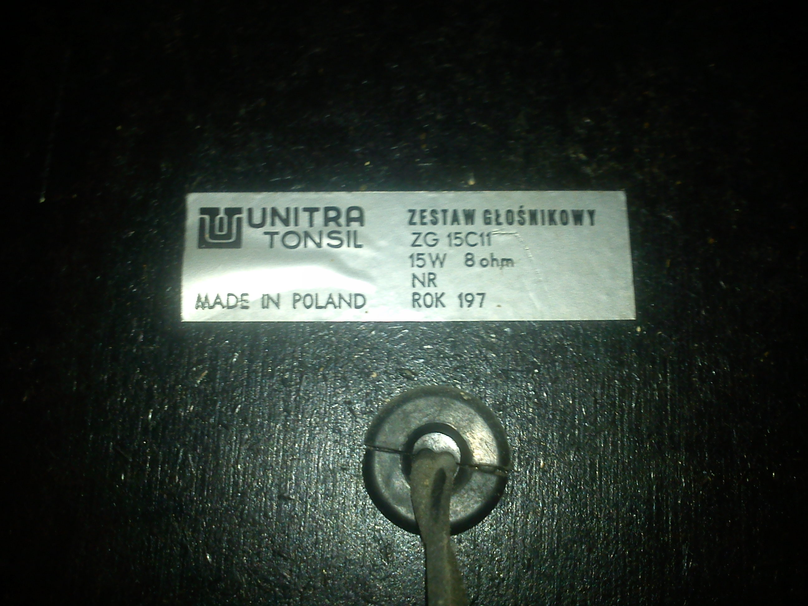

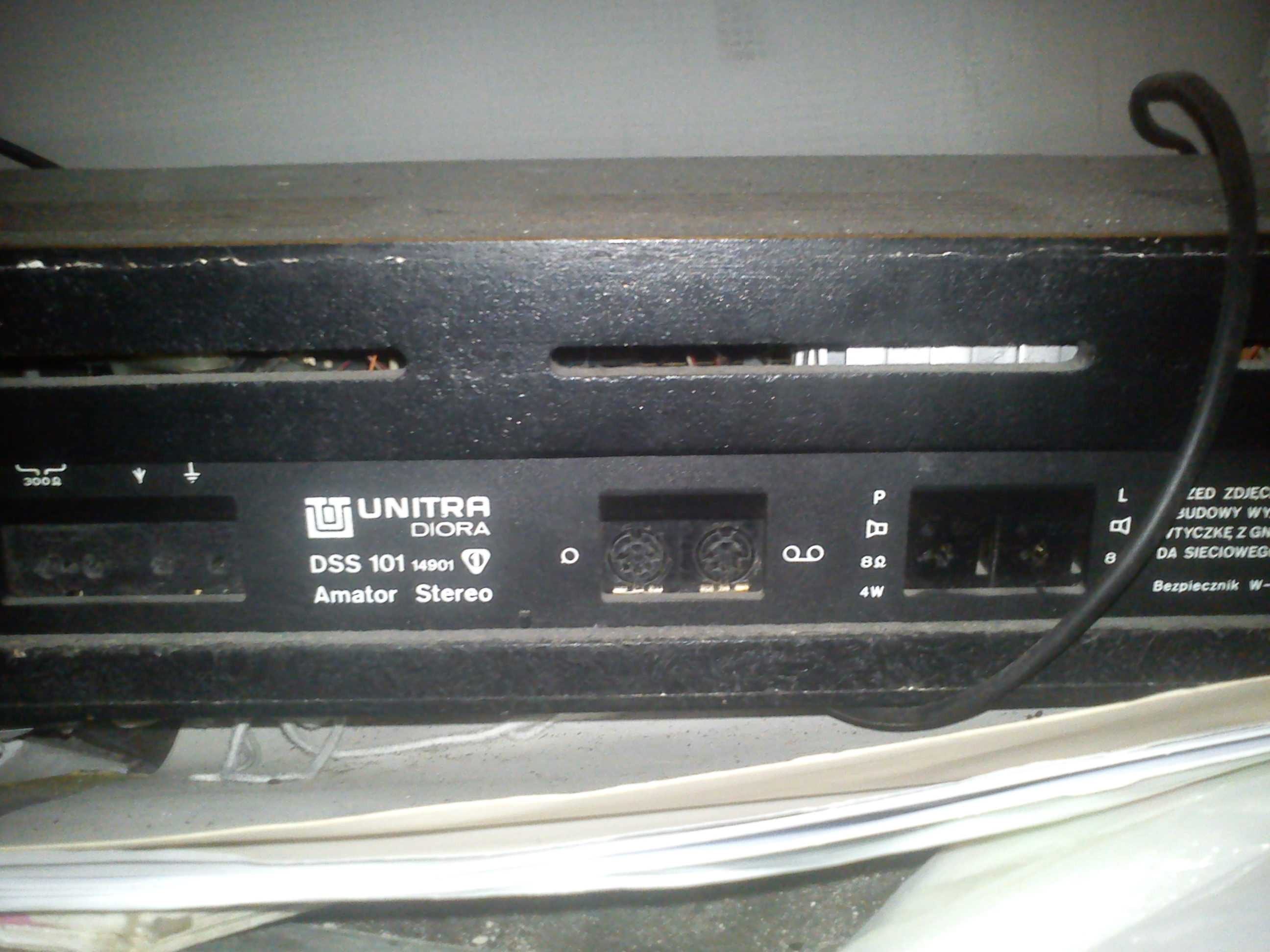

    Dodaje zdjęcia z modelem radia- Jak podłączyć starsze głośniki z wtykiem DIN do jacka? Szukam przejściówki.
    oraz jednej z kolumn- Jak podłączyć starsze głośniki z wtykiem DIN do jacka? Szukam przejściówki.

    Przecież i ślepy by zauważył że te głośniki bez problemu pasują do tego radia podłącza się je pod gniazda oznaczone symbolem głośnika Prawy pod P lewy głośnik pod L.

    Teraz pozostaje pytanie pod które złącze podłączyć sygnał dźwiękowy w radiu... Wydaje mi się że pod to złącze oznaczone taką "kasetką".

    ...Teraz pozostaje pytanie pod które złącze podłączyć sygnał dźwiękowy w radiu...
    Pod gniazdo "Gramofon". Wejście uaktywniasz wciskając klawisz z symbolami gramofon/magnetofon.
