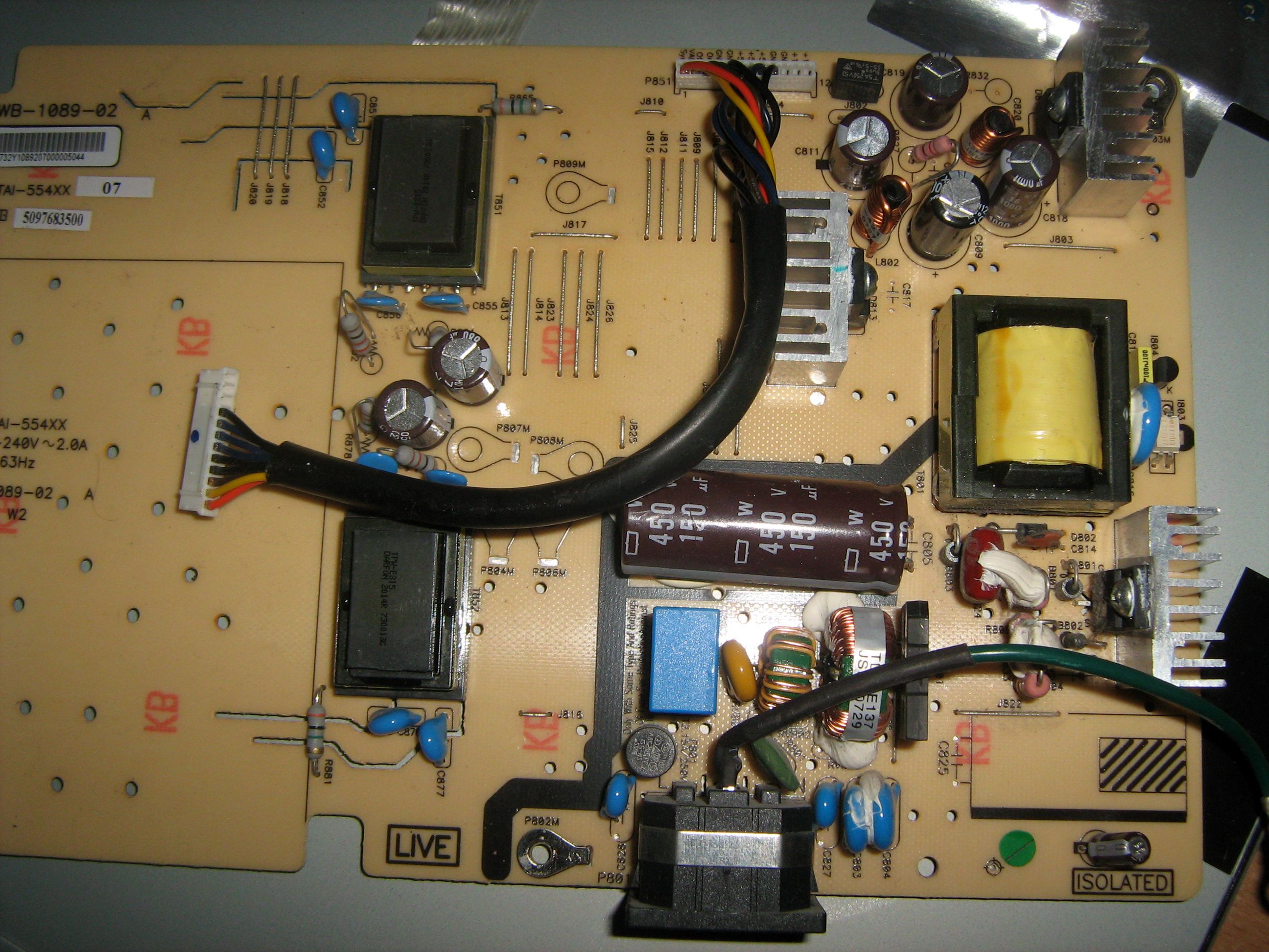

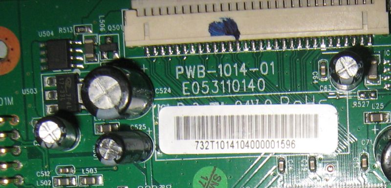

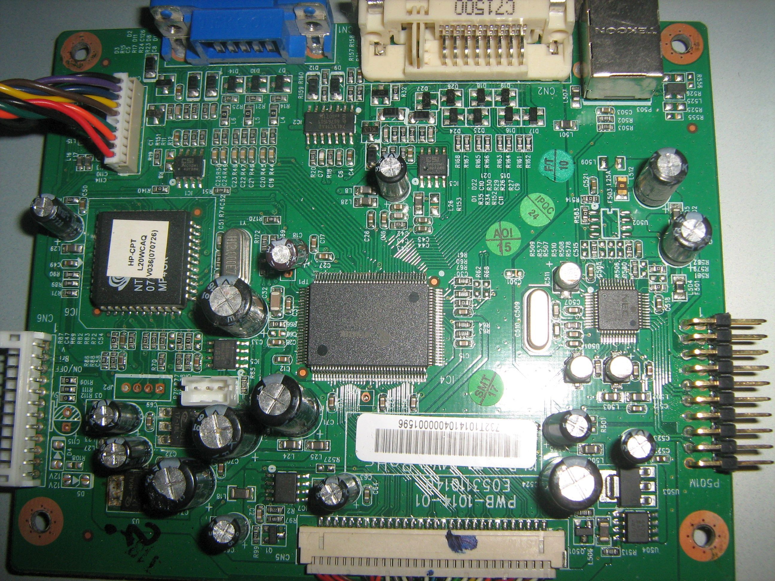

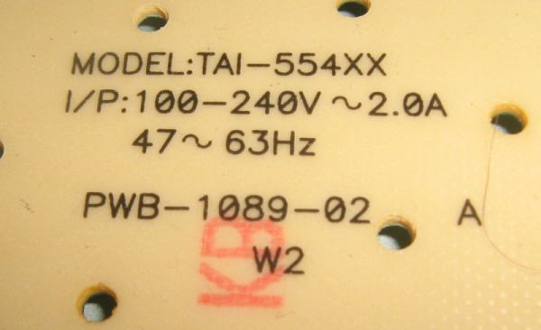

    Ok tutaj obrazki TAI 55401

  • #6 11532409
    infidelarasho
    Na 2 zdjęciu (lewy dolny róg) widać coś nie tak z kondensatorem. Przyjrzałeś się bliżej?
    Kondensator nie jest uszkodzony??

    330AT112
    "Hot air" troche opalil te kondensatory.Dzisaj po zamiane kondenzatorow i stabilizatora-nadal martwy.W okolici pamieci jest wtyky na Jtag.Ale nie mam wsadu.
