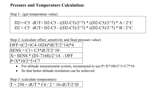

    Witam, od jakiegoś czasu walczę z obsługą czujnika ciśnienia HP03s. Odczyt ciśnienia z niego polega na odczytaniu kilku parametrów z pamięci, dwóch wartości z przetwornika a następnie obliczeniu skomplikowanym wzorem.
    Poniżej przedstawiam kod fukncji obliczającej. W matlabie wychodzą prawidłowe wyniki, po symulacji samego kodu funckji w Visual Studio też wszystko ładnie a w ATmedze śmieci.
    Kod: C / C++
    Zaloguj się, aby zobaczyć kod
    Przy czym wartości Cal[0..6] to odpowiednio C1..C7 ze wzoru. Wynoszą one u mnie:
    C1 = 15547;
    C2 = 3173;
    C3 = 260;
    C4 = 705;
    C5 = 33125;
    C6 = 5974;
    C7 = 2500;
    A = 7;
    B = 33;
    C = 6;
    D = 8;
    przykładowo dla wartości:
    D1 = 46542;
    D2 = 32871;
    powinienem wg matlaba oraz Visual Studio otrzymać takie wyniki:
    dUT =
    -256.0304
    OFF =
    1.2712e+004
    SENS =
    1.5482e+004
    X =
    2.4494e+004
    P =
    1.0154e+004
    niestety program wywala się przy obliczeniu SENS, X oraz P.
    Wzór z dokumentacji:
    Prośba o sprawdzenie kodu obliczeń pewnej funkcji
    To na pewno jest jakaś drobnostka, niedoaptrzenie moje albo coś. Bardzo proszę o pomoc.

    troszkę zajeżdża leniem, bo skoro już uruchamiasz w VS i na atmedze to wystarczy sprawdzać wyniki cząstkowe po każdej linii i będzie widać gdzie pojawia się różnica... ;)
    a przyczyną jest pewnie inny rozmiar inta, przy czym chodzi nie tylko o rozmiar zmiennych ale na przykład mnożenie dwóch 16 bitowych intów w AVR da wynik 16 bitowy, nawet jeżeli go potem wpisujesz do long int, bo wtedy już jest za późno.
    w takich sytuacjach potrzebujesz rzutowania na long lub unsigned long przed pomnożeniem.

    Tak tak, ja sobie zdaję z tego sprawę. Wyniki cząstkowe z ATmegi wyświetlam na wyświetlaczu i na chwile obecną dobrze jest tylko dUT obliczana. Reszta jest źle i wiem to. Wiem też że trzeba uważać na rozmiary zmiennych tylko nie wiem w którym momencie to przegapiłem w moim kodzie i o to właśnie proszę, o wskazanie gdzie gubię bity / przekraczam zakres

    prawie w każdym mnożeniu, zwłaszcza jeżeli tablica Cal[] też jest 16 bitowa.
    dUT ci się "cudem" uratowało bo tam jest przesunięcie przed pomnożeniem :) i mnożą się liczby tylko 9 bitowe, w innych miejscach wynik nawet jeżeli trafia do zmiennej 16 bitowej to po drodze jest 32 bitowy i dopiero potem przesuwany, i to właśnie jest miejsce gdzie kompilator avr utnie bity.
    możesz to wszystko zobaczyć na własne oczy rozbijając wyrażenia na pojedyncze operacje, nawet tylko w VS, i wyświetlać wartości.
    edit:
    hmm... widzę że próbowałeś tak robić? (zmienna tmp?)
    no i biorąc pierwszy z brzegu przykład, tmp=Cal[2]*dUT, mnożenie dwóch liczb 16bit, wynik przekracza 16 bit, jest obcinany a dopiero potem przesuwasz >>10 i wynik oczywiście nieprawidłowy.

    ok, kod już działa, dziękuję za podpowiedź z tym rzutowaniem, to był rzeczywiście powód
