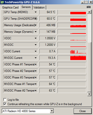

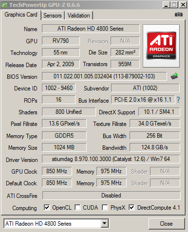

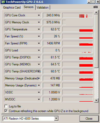

    Daj screen z GPU-Z -> zakładka Graphics Card i Sensors.

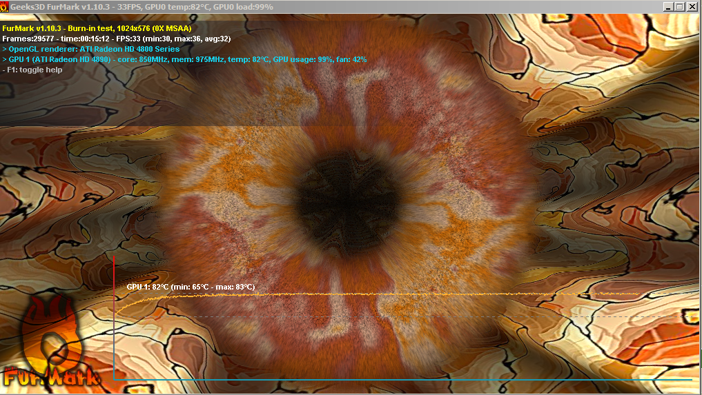

    Daj także screen po 15 minutach testu w programie Furmark -> Bur-it test.

    Co do obrazków z GPU-Z:
    PowerColor ATI HD 4890 - Bezpiecznie parametry Overclockingu
    Po 15 minutach było tak (dałem print screen dlatego lekko się rozeszło normalnie było 32-35 FPS, ale ciągle trzymało 33FPS):
