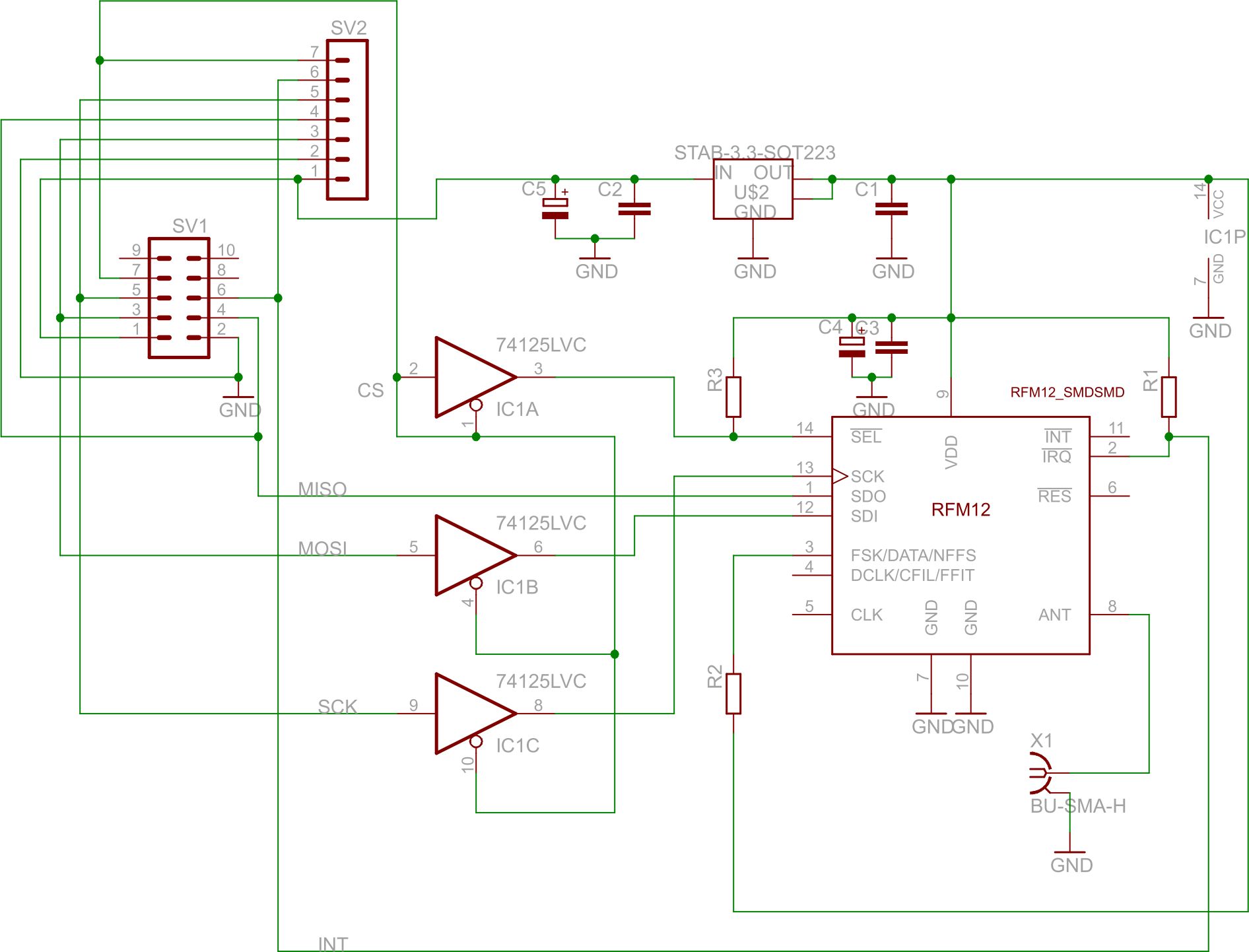

    Potrzebuję podłączyć Atmega8 z modułem radia na 868 MHz. Układ już sobie działa i musi być na 5V, natomiast moduł RFM12B mam na 2,2 - 3,6 V.
    Czy poniższy schemat jest poprawny i umożliwi komunikację pomiędzy Atmega a RFM ?
    Wartości rezystorów to 10 k, ale bardziej interesuje mnie podłaćżenie do 74125LVC

    maximus22_kr
    Schemat narysowałem w oparciu o schemat Kolegi Mirka, dopasowujący napięcia przy podłączaniu karty SD
    Sam widzę błąd jeśli chodzi o podłączenie przerwania - powinno być do IRQ i bez przepuszczania przez układ 74125LVC, bo przecież w przypadku odbioru danych RFM12 ustawia "0" na wyjściu IRQ.
    Natomiast jeśli chodzi o ten CS/SEL to jak powinno wyglądać według Kolegi podłączenie ?

    atom1477 napisał:
    Powinno być tak że wejście uaktywniające bramki IC1A powinno być podłączone do wejścia a nie wyjścia tej bramki.
    Racja, ja gdzieś na jakimś schemacie miałem taki właśnie błąd, musi być sterowanie buforami podłączone do wejścia CS
    Z drugiej strony czy nie lepiej zastosować wersję RFM12, która jest zasilana do +5V i wtedy bez żadnego buforowania podłączać. Przecież ta wersja RFM12 może być też zasilana jakbyś chciał kiedyś zmienić - także napięciem 3,3V

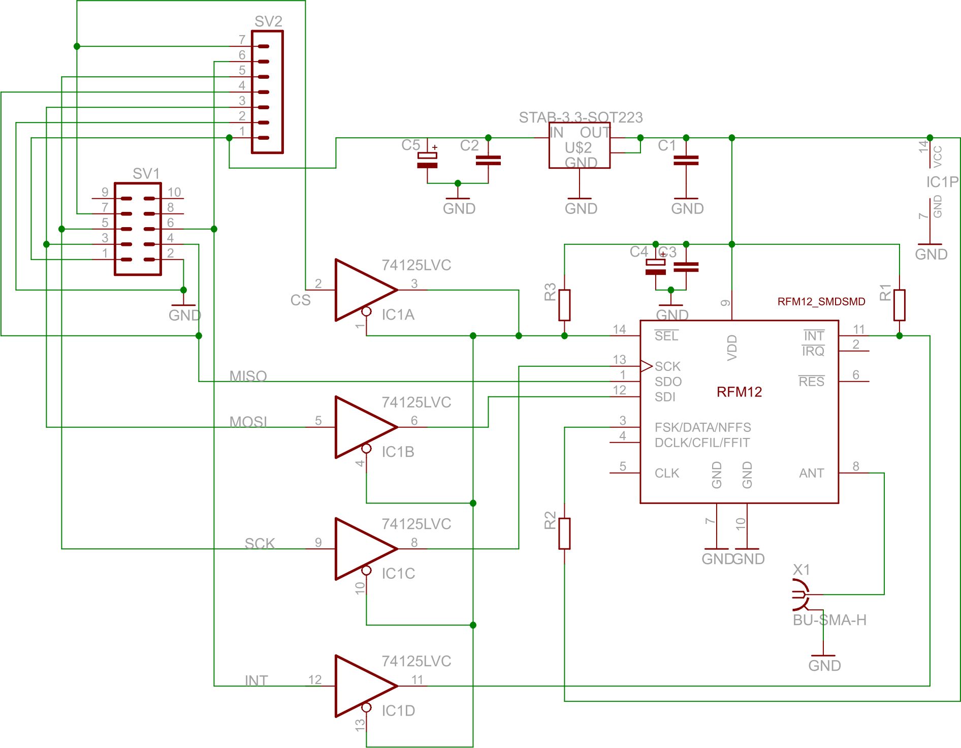

    maximus22_kr
    czyli teraz powinno być w porządku ?
    Atmega8 i RFM12B - czy schemat z 74125LVC zapewnia poprawną komunikację?
    chętnie kupiłbym na 5V, ale Seguro gdzie najczęściej kupuje i mają w miarę przystępne ceny wersję SMD na pasmo 868 MHz mają tylko zasilaną 2,2V - 3,8 V
