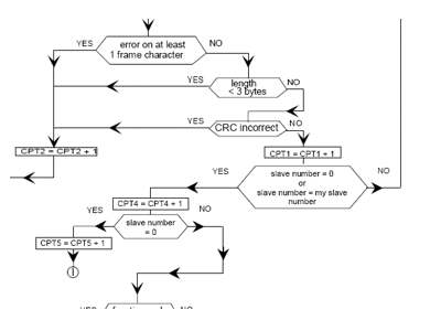

    Czy może ktoś mnie naprowadzić. Co to za symbol CTP4, CTP3 itd.(na poniższym rysunku) . Co wynika z CPT1 = CPT1 + 1 a dalej CPT4 = CPT4 + 1. Co wynika z (dodania) +1 jeśli dalej CTP wciąż się zmienia ?
    Czy "CTP" to odrębne liczniki ? Jak to jest ?

    Witaj,
    W modbus CPT3 i CPT4 są osobnymi licznikami. CPT3 jest licznikiem błędów w transakcji, natomiast CPT4 jest licznikiem zapyta skierowanych do tego slave. Liczniki te są dokładnie opisane w dokumentacji http://www.modbus.org/docs/Modbus_over_serial_line_V1_02.pdf załącznik A punkt 6.1.
    pozdrawiam
