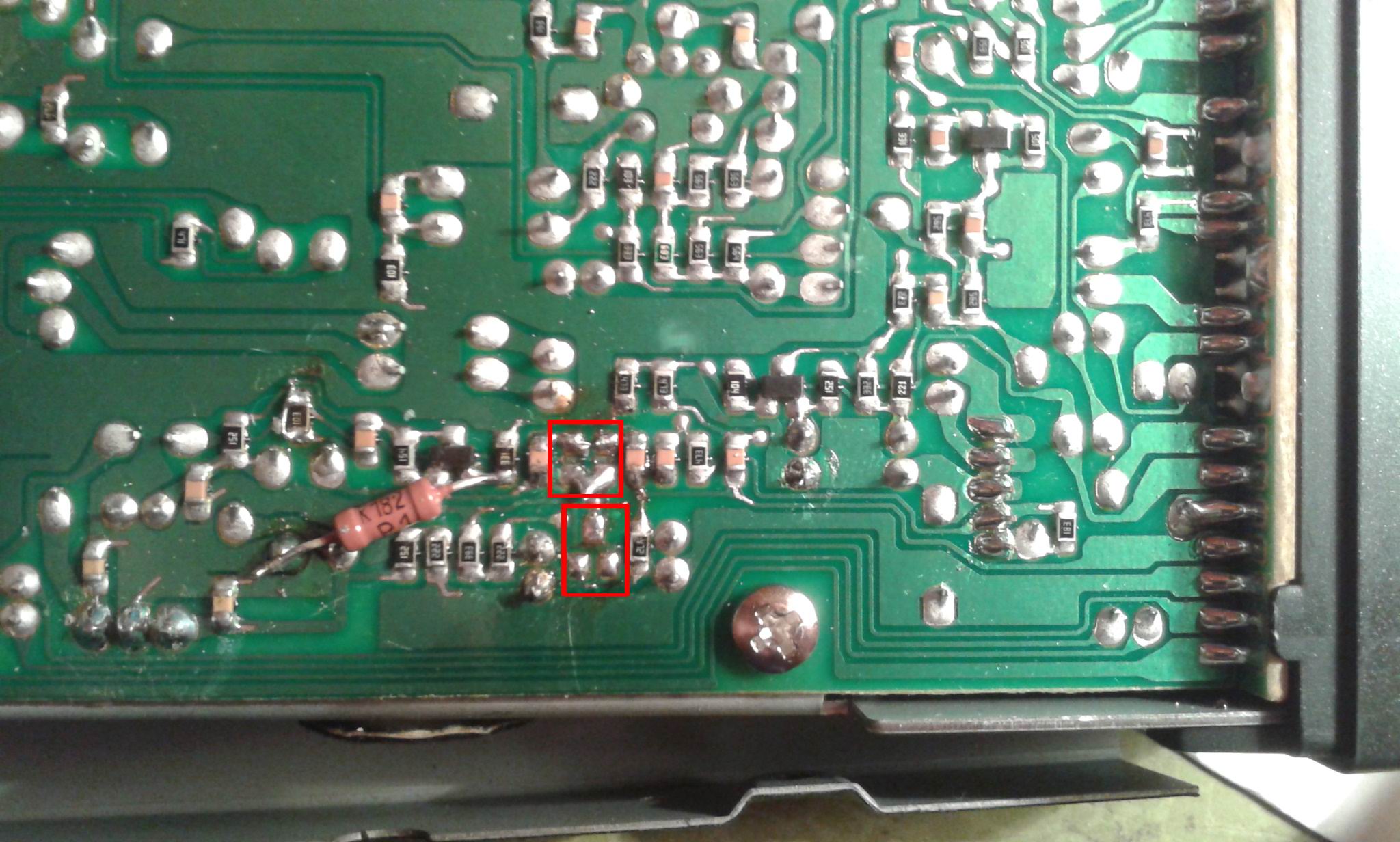

    Trafił do mnie na brak modulacji przy nadawaniu (brumienie), rozkręciłem i oto co ujrzałem:
    Uniden PRO520XL - Brak kilku części w torze modulacji
    Jak się okazało, był w "serwisie". Jest to nieszczęsna wersja SMD z układem LA4446, do której nie ma schematu, porównywałem to z innymi ale jest trochę inaczej niż wszędzie.
    Bardzo bym prosił o dobre zdjęcie lub wartości wyjętych elementów, w szczególności info, co jest napisane na brakującym tranzystorze, czy to jest PNP?

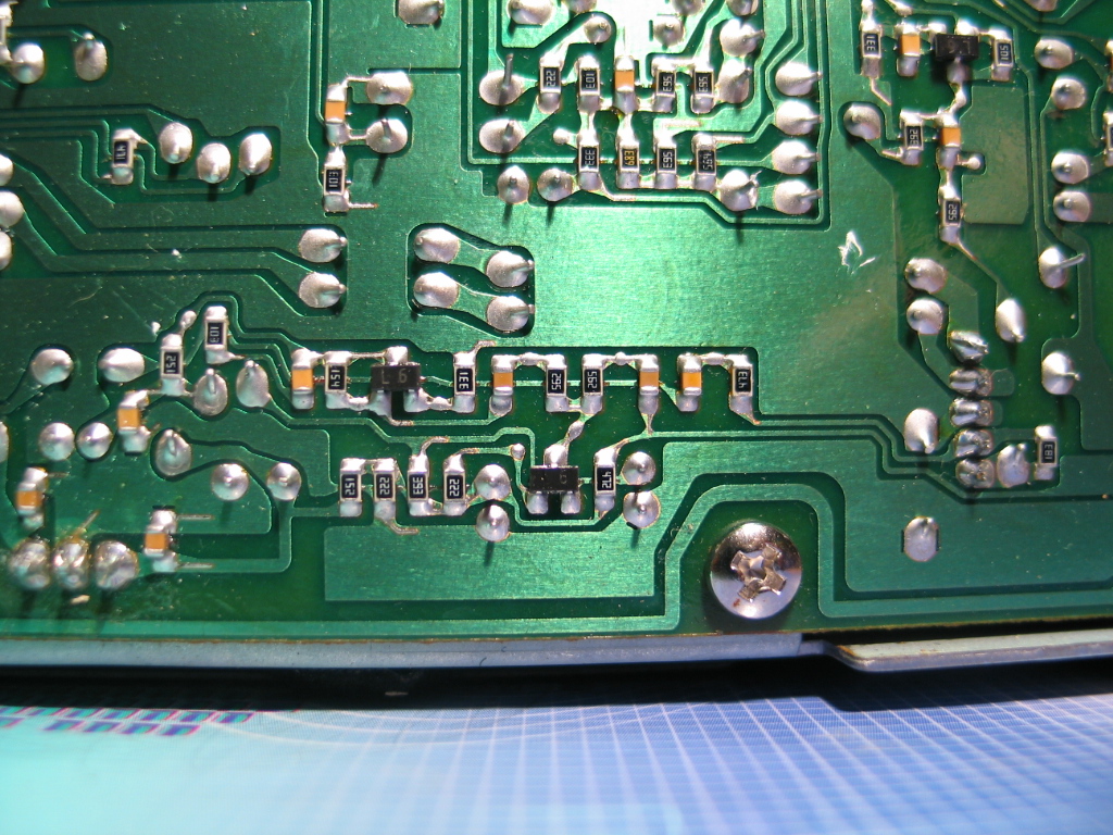

    Proszę zdjęcie;
    na tranzystorze pisze L6
  • #3 11513513
    Przemyslaw
    Heh, o to chodziło! Limiter uratowany :) Jako 5k6 poszły 5k1 bo były na miejscu, jako "L6" - MMBT3904. Radyjko działa i modulacja kulturalna.
