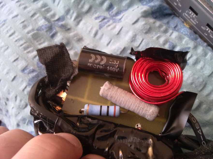

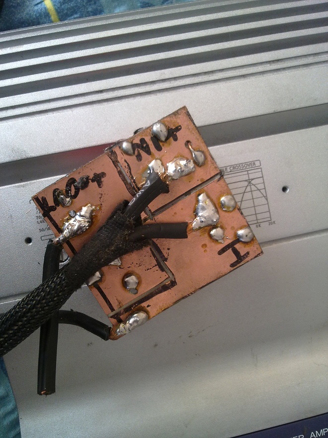

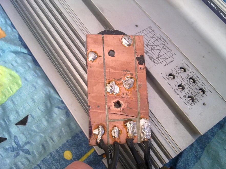

    kamil907

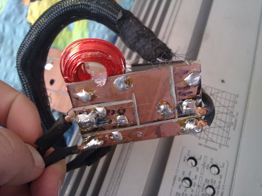

    Zacznijmy od tego, że zestaw przedni do napędzenia to Focal ST-650. Kupiłem do niego wzmak Alpine MRV-F405 w celu podłączenia zestawu w bi-ampingu. Chcę to podłączyć poprzez "customowe" zwrotnice które nabyłem już jakiś czas temu. Pochodziły one z trochę bardziej rozbudowanego systemu, tylko na klockach DLS. Zwrotnice z tego co widzę są zrobione na podzespołach Inter Technik i Morel. Niestety akurat na tym się nie znam i nie jestem w stanie stwierdzić która jest do czego. Dysponuję tylko informacjami od sprzedającego który też w sumie w pełni nie wiedział co sprzedaje. Więc opiszę teraz poszczególne zwrotnice i prosił bym o ich ocenę oraz informację czy wszystko się zgadza czy może jestem w błędzie.
    Zwrotnica nr 1 (teoretycznie tweeter)
    Podłączenie bi-ampingu i prośba o ocenę zwrotnic Podłączenie bi-ampingu i prośba o ocenę zwrotnic Podłączenie bi-ampingu i prośba o ocenę zwrotnic
    I to by się zgadzało bo wydaje mi się, że tweeter gra odpowiednim pasmem.

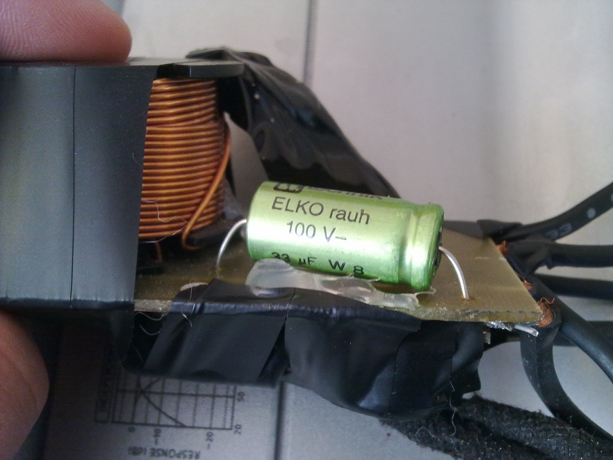

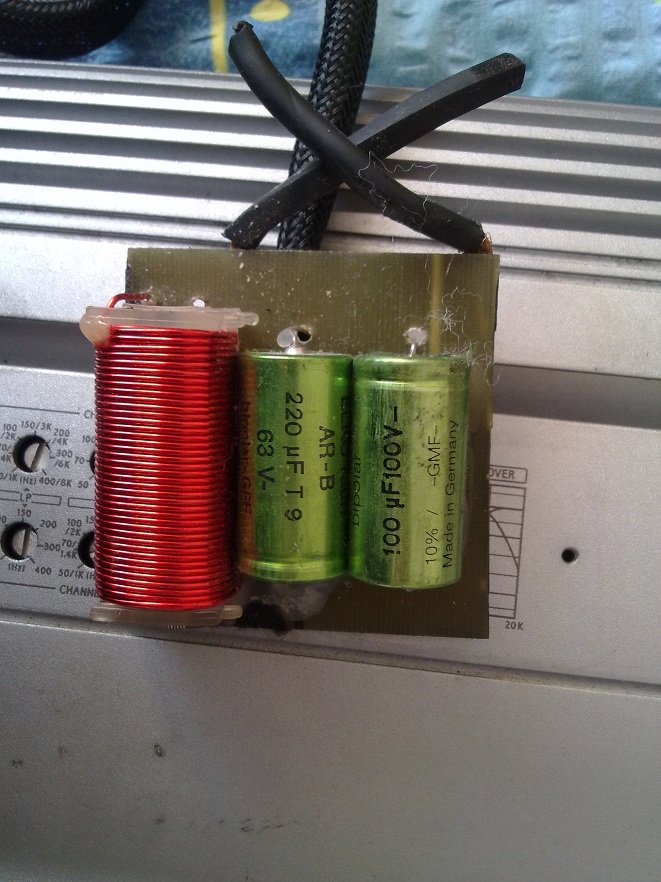

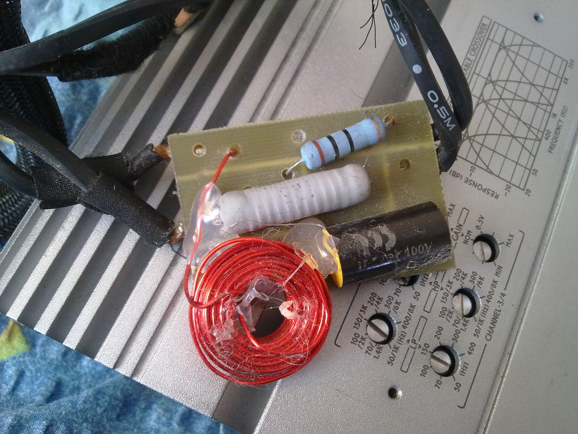

    Zwrotnica nr.2 (teoretycznie woofer)
    i tu właśnie pojawiają się moje wątpliwości bo woofer gra za wysoko, w ogóle nie słychać dołu.
    Zwrotnica nr.3 (teoretycznie sub)
    Tych nie używałem
    Mam jeszcze jedną parę zwrotnic 2-way czyli jedno wejście i dwa wyjścia (woofer + tweeter) i akurat tu jestem pewien w 100% bo używałem ich z PB S-6C i było wszystko OK. Mam też seryjne zwrotnice Focala.
    Teraz pytanie do was jak to wszystko podłączyć i poprzez które zwrotnice żeby najlepiej zagrało? Aktualnie wszystkie filtry na wzmacniaczu mam wyłączone. Może zrobić tak, żeby podłączyć tylko tweetery przez zwrotnice, a woofery bezpośrednio pod wzmacniacz i filtrami pociąć sygnał?
    Myślisz że to można przez internet stwierdzić? Podłączaj i słuchaj .

    Jasne, że w praktyce tak jest najlepiej i tak też zawsze robiłem. Trochę źle sformułowałem pytanie. Bardziej chodzi mi o to, które rozwiązanie będzie lepsze tylko i wyłącznie z teoretycznego punktu widzenia. A jeśli chodzi o praktykę to będę sprawdzał wszystkie możliwe konfiguracje jak tylko będę miał na to czas i warunki, czyli niestety nie prędko.
  • #4 11512643
    powalla
    Moderator CarAudio
    Po opisie "woofer gra za wysoko, w ogóle nie słychać dołu. " wnoszę, że te dorabiane zwrotki to 3 way , a nie 2 way + sub ;)
