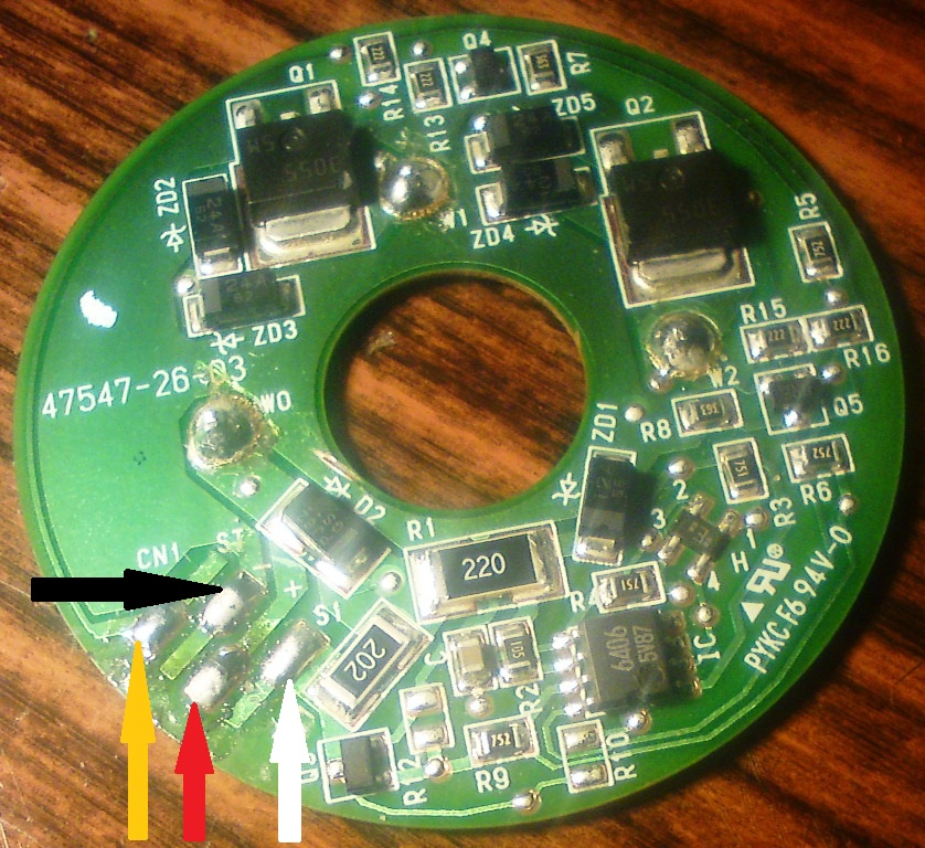

    UPDATE:
    Rozwaliłem trochę wentylator i na płytce drukowanej piszę:
    - kabelek biały (S1)
    - kabelek czerwony (+)
    - kabelek czarny (-)
    - kabelek żółty (ST) oraz (CN1) widoczne także na zdjeciu
    NMB-MAT - Wentylator BL4447 i kolory kabelków, wymiana i wyciszenie zasilacza

  • #7 11582623
    mxmone
    Dobra wiadomość! :) Dowiedziałem się za co odpowiadają oba kable.
    BIAŁY - odpowiada za "awarię" wentylatora - funkcja "locked rotor". Przy normalnej pracy jest tam napięcie (mierząc między czarnym i białym) 3V. Jeśli zatrzymam wentylator to pojawia się napięcie ponad 6V i pojawia się błąd (podobnie jak przy 0V - odłączony biały przewód).

    ŻÓŁTY - odpowiada on za regulację obrotów wentylatora.

    Poniżej obrazek z płytki wentylatora NMB całkowicie rozebranego ;)
    Niestety kompletnie się na tym nie znam. Jeśli znacie specjalistę, który zaprojektował by jakiś układ do obsługi wentylatora PWM z sygnałów z powyższych specyfikacji - dajcie mi znać lub podajcie podpowiedzi na forum!
    UPDATE:
    Podłączyłem szeregowo woltomierz do białego kabelka (plus od strony zasilacza a minus od strony wentylatora) ;) , żeby sprawdzić napięcie, jakie tam jest (było jakieś 5,5V, ale nie w tym rzecz). O dziwo znów pojawił się błąd. Kiedy podłączam ponownie bezpośrednio biały kabelek do wentylatora to nie wywala żadnego błędu. Tak więc woltomierz blokował przepływ prostokątny (cyfrowy). Jak to obejść?
