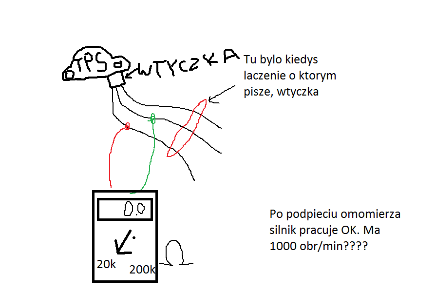

    Mialem problem z wysokimi obrotami w moim Lanosie. Okazalo sie, ze to wina zle zaizolowanych kabli ktore wplywaly na odczyt czujnika polozenia przepustnicy TPS.
    Z racji problematycznego podejscia lutownica usunalem wtyczke ktora znajdowala sie poza TPS-em i laczyla kable. Zrobilem regulacje biegu jalowego i auto ciagle ma 2000 obrotow na benzynie i gazie.
    Przy sprawdzaniu opornosci wychodzacej z TPS-a podpialem omomierz, ustawilem na 20K i cudownie auto wrocilo do normalnych obrotow. Doszedlem do wniosku ze we wtyczce(laczeniu kabli) byl jakis opornik/tranzystor.
    Co powinienem wpiac w kabel zeby dzialalo? Dodam ze raz wyskoczylo mi prawie 1000 omow w pewnym momencie ale nie wiem czy to cos waznego.

    Lanos niewazne z jakim silnikiem , nigdy nie miał opornika we wtyczce.
    Jaki problem wyjąc TPS i podlutowac właściwie przewody , lub kupić wtyczke lub gołe piny i osadzić na kleju.

    Nie ma żadnego rezystora we wtyczce. Źle podpiąłeś lub czujnik uszkodzony. Mierzy się napięcie na wyjściu a nie rezystancję.

    Chyba zle opisalem swoj problem. Na obrazku wyglada to tak:
    Lanos - Jakie wartości opornika dla TPS przy problemie z wysokimi obrotami?
    Dopiero po podlaczeniu omomierza ustawionego na 20K omow samochod dziala tak jak trzeba. Czy jezeli wlutuje opornik 20 k omow to moze zdac egzamin?

    Potencjometr ma 5V na kablu + i czarnym -. Na kablu sygnalowym wzrasta liniowo, przy 2000 obrotow ma jakies 1.4 V.
    Jeszcze raz przypomne swoja sytuacje- kiedy podepne multimetr ustawiony na 20 k omow (omomierz) pod kabel czarny (minus) i kabel sygnalowy to samochod zachowuje sie tak jak powinien czyli 1000 obrotow.
    Moglbym na stale zostawic ten multimetr tam i wlutowac go ale to by bylo smieszne :D i dopoki bateria nie padnie bedzie dzialac :). Czy mozna cos zamiast tego tam wrzucic?
