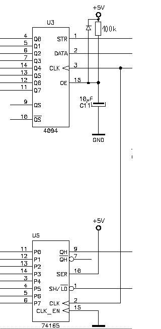

    Napisałem program testowy jak poniżej i mam dwa dziwne dla mnie przypadki.
    Nie wiem czy to wina sprzętu czy softu.
    1. Po włączeniu do zasilania 230V przez sekundę mam "dyskotekę" z przekaźników.
    Po włączeniu do USB (5V) jest tylko jedno "klupnięcie".
    Po resecie z przycisku "reset" nic nie klupie.
    Jak się pozbyć tej dyskoteki?
    Podejrzewam, że coś niedobrego będzie się działo na 4094.
    2. Bardzo dziwnie zachowuje się 74165
    Po uruchomieniu układu (po włączeniu zasilania) kompletny brak reakcji na przyciski.
    Po około 60 sekundach jest reakcja na 1 (zawsze ten sam!) przycisk, po następnych 60 sekundach wszystkie zaczynają działać normalnie. I tak już zostaje.
    Teraz po resecie z przycisku "reset", program wstaje od nowa, przyciski działają od razu.
    Po wyłączeniu zasilania i włączeniu znowu muszę czekać 2 minuty.
    Ktoś wie co jest nie tak?
    Załączam schemat i program testowy.

    Po załączeniu zasilania na wyjściach 4094 jest przypadkowa kombinacja stanów.
    Gdybyś dał opóźnienie na wejście OE to może przed zainicjowaniem rejestrów
    wyjścia pozostałyby w stanie wysokiej impedancji.
    Można to wejście podłączyć do procesora i programowo uaktywnić układ
    po zakończeniu inicjalizacji.
    Da sie wygospodarować linię po połączeniu STR z 4094 i SH/LD z 74165
    A może zastosować PCF8574 skoro magistrala I2C i tak już jest.

    pepson - zrobiłem taki układ jak namalowałeś
    (co prawda bez diody - co ona ma tam robić - ?)
    Dało to tyle, że teraz mam jedno "klup", przekaźniki się załączają i zaraz wyłączają, bo na początku programu ustawiam stan domyślny 4094
    Coś może źle robię w programie?
    #12 11527113
    pepson
    Ta dioda ma za zadanie szybko rozładować kondensator
    po wyłączeniu zasilania układu.
    Bez tej diody kondensator może nie zdążyć się rozładować
    przy krótko trwających zanikach zasilania.
    Jeżeli nie będzie rozładowany, to nie będzie opóźnienia czasowego
    koniecznego do bezbolesnego przeprowadzenia inicjalizacji stanu
    przerzutników układu 4094.
    W programie też bym coś zmienił
    Dokładniej w miejscu, gdzie są przesyłane dane do 4094.
    STROBE utrzymuj stale w stanie niskim.
    Wtedy wpisywane dane będą przesuwane tylko w rejestrach wewnętrznych
    a nie jak do tej pory wszystko co się przesuwało było odwzorowane na wyjściach.
    dopiero po wysłaniu danych daj na chwilę na STROBE stan wysoki.
    To spowoduje przepisanie stanu rejestrów przesuwających do zatrasków wyjściowych.
    I ponownie na STROBE daj stan niski i tak trzymaj do czasu
    zakończenia wprowadzania nowych danych do 4094.

    Dzięki za podpowiedzi. Już wszystko działa.
    Teraz zauważyłem ten rezystor miał być 100k i Kondensator 10uF a ja miałem 10k i 1uF...
    74165 też działa. Brakowało masy na nóżce 15.
