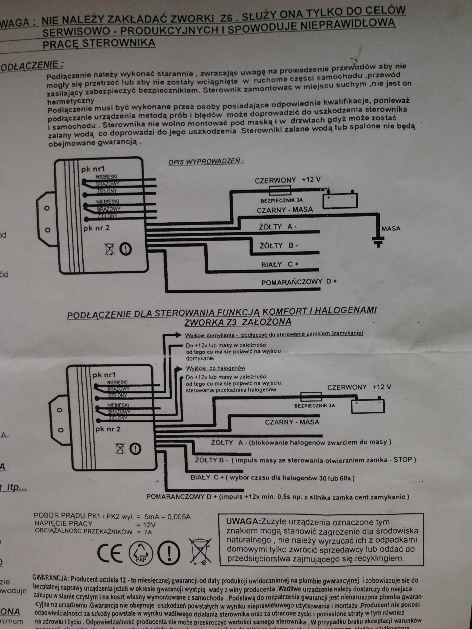

Mam problem z podłączeniem klamki klapy w vw passacie b5 variant 1998r.Orginalnie miałem stara klape z klamka mechaniczną. wymieniłem klape na klape od paska po lifcie (z elektryczną klamką). elektryk kazał kupic mi ''sterownik pomocniczy sekwencyjny sek 2 ver 0.2''. wiem ze trzeba się wpiac w kable w bagażniku gdzie idzie wiazka kabli do klapy po lewej stronie w schowku na lewarek. niestety instrukcja jest dośc trudna i nie zabardzo wiem którymi kablami ze sterwonika podpiąć się do kabli dajacych sygnały zamkniecia,otwarcia od centralki(niebieski,zielony) .dodaje zdjęcia instrukcji tego sterownika. bardzo prosiłbym o pomoc jak to podłączyć aby w klamce był prąd przy otwartym samochodzie i zeby go nie było przy zamkniętym.
