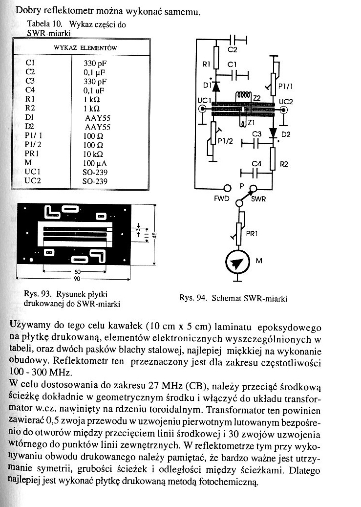

    Witam. Czy posiada ktoś może wzór płytki reflektometru (paskowego) do wytrawienia na laminacie. Chodzi o sprawdzoną konstrukcję na pasmo 11m i moc wystarczy 5W imp. 50 om. Wszystkie znalezione w sieci projekty nie opisują dokładnie tej płytki (rozmiary, odstępy i grubość ścieżek).

    Proszę może to ci podpasuje;
    Wzór płytki reflektometru paskowego 11m, 5W, 50 om - poszukiwany projekt
    Zaletą układu! szeroki zakres pomiaru po modyfikacji.

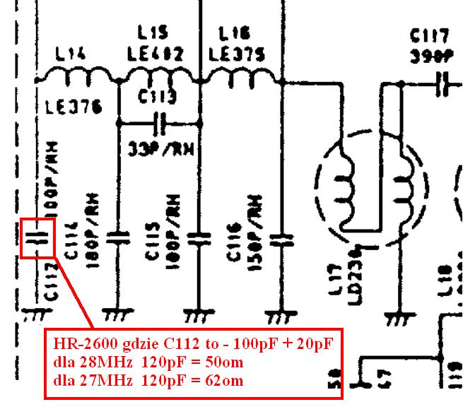

    Zastanówmy się teoretycznie nad tym jaka impedancja falowa jest na wyjściu takiego przeciętnego radia CB.
    Stwierdzimy, że każde radio na wyjściu ma układ Π-filtra na jego wyjściu.
    PI-filtr na samym końcu ma podwieszony kondensator około od 100pF do 220pF - co w przeliczeniu na Impedancję Falową przy częstotliwości 27MHz czy 28MHz jest jak (przykłady) :
    radio HR-2600
    C112 - 120pF --- 28MHz=50Ω a 27MHz=62Ω

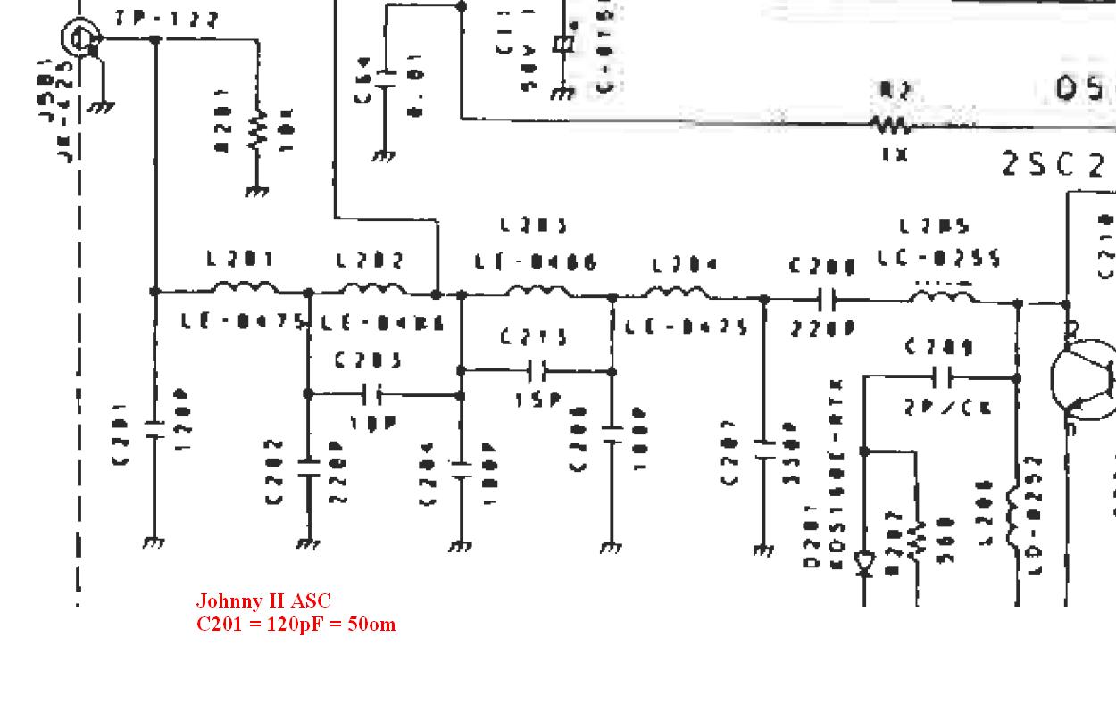

    Johnny II ASC dla 27MHz 50Ω :

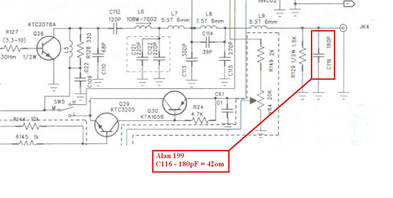

    Alan 199 dla 27MHz 42Ω :

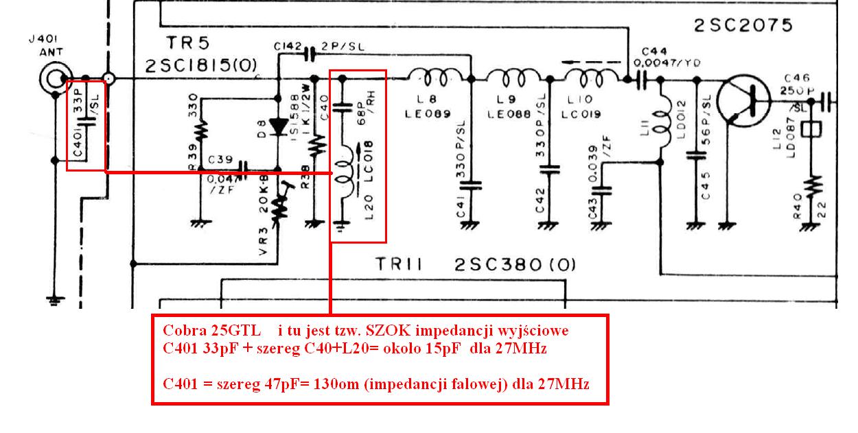

    A teraz SZOK dla tych radii w Naszym/Moim wyjaśnieniu Impedancji Falowej na wyjściu takiego radia ( to jak ANTY-reklama ) :
    Cobra 25GTL impedancja falowa około 130Ω dla 27MHz :

    Musimy o tym wiedzieć, że niestety radia CB są tak właśnie zrobione. :cry:
