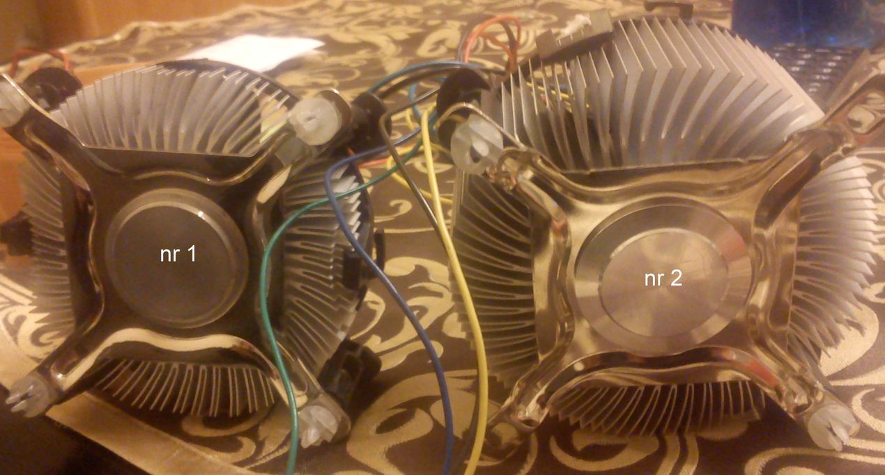

    składam kompa dla rodziców i mam procesor C2D e4500 i tak się zastanawiam, czy dac ten oryginalny radiator nr 1 ( na zdjęciu ) czy inny model pochodzący z jakiegoś P4 ( jest dużo większy ale ma mniejsza stopkę ? jakieś sugestie , który będzie lepiej zbierał ciepło, daje pastę arctic silver 5

    Bramka nr 2.
  • #10 11657311
    daavid117
    Zdecydowanie nr 2. Lepsze od nr 2 było tylko takie samo chłodzenie, ale z miedzianą stopką. Intel przyoszczędzał na radiatorach gdy nie było już większego problemu z ich TDP (45nm).

    Do procesora AMD będzie dołaczone (wprawdzie beznadziejne, ale jednak) chłodzenie. To od intela, jak już zresztą pisali poprzednicy nie będzie pasować. Istnieje jeszcze możliwość zakupienia odpowiedniego koszyczka, który umożliwia mocowanie chłodzeń z intela na gniazdach AMD.
    @Kristoppo Ten radiator z prawej jest sporo większy i na pewno będzie wydajniejszy, a także nie będzie aż tak hałasował jak to by było w przypadku tego pierwszego.
