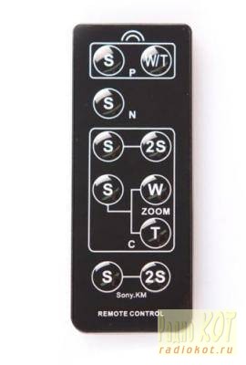

Niektórymi modelami aparatów Canon można sterować zdalnie za pomocą pilota na podczerwień. Do tego jest wykorzystywany odpowiedni protokół w dwóch wersjach - RC-1 i RC-5. Różnią się one tym, że jeden obsługuje opcję zoom i jest wykorzystywany w kamerach. W moim wypadku są potrzebne tylko dwie komendy - natychmiastowe włączenie spustu migawki i włączenie z opóźnieniem 2s.
Wpadł mi w ręce taki chiński pilot uniwersalny, z którego wziąłem właśnie informację o czasie opóźnienia.
Cały protokół to dwa „impulsy” o określonej długości, a komenda jest kodowana w długości pauz pomiędzy nimi. Taki „impuls” to ciąg 16 impulsów o częstotliwości ok. 32.768kHz. Rysunek jest niepotrzebny, wystarczy opis:
1. Spust migawki: impuls (~480µs ), pauza ~7.3ms, impuls (~480µs)
2. Spust migawki z czasem 2s: impuls (~480µs), pauza ~5.3ms, impuls (~480µs)

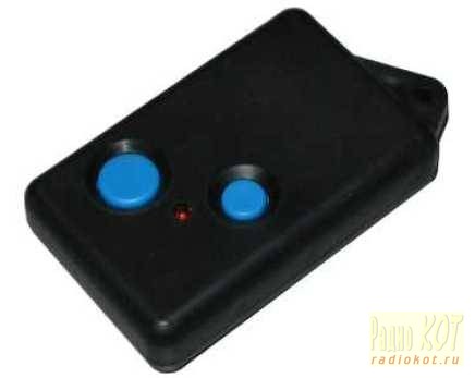

Całość została zamknięta w takiej oto obudowie:
I jeszcze zdjęcie samego urządzenia (obudowa jest sprzedawana bez przycisków):
Korzystanie z pilota wymaga wcześniejszego wprowadzenia odpowiednich ustawień w aparacie, co nie powinno zająć dużo czasu. Ja testowałem urządzenie do odległości 5 metrów od aparatu i działało bez problemu.
