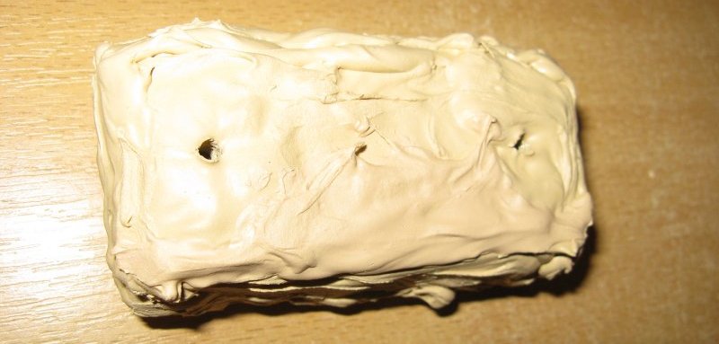

  • #20 11698943
    ady2470
    Cześć, oto obiecane zdjęcia:
    Poniższy obrazek to wszystkie części oprócz plastikowych końcówek z góry i dołu:
    [Renault Scenic II - Sposób sterowania nagrzewnicą elektryczną - wyprowadzenia
    Po lewej stronie listwa dociskowa (element 1). Dociska płytkę zakończoną konektorem męskim (el. 2) do aluminiowego wymiennika ciepła (el. 3). Musi być obrucony dokładnie w tę stronę. Po płaskiej stronie wymiennika (3) znajduje się przekładka (4) z wewnętrznymi wycięciami. W otworach przekładki znajdują się termoelementy (5). Po drugiej stronie przekładki (4) znajduje się drugi wymiennik ciepła (6), odwrócony od poprzedniego o 180 stopni. Następnie znajduje się metalowa przekładka zakończona konektorem męskim (7) i później następna przekładka plastikowa (8) i następne termoelementy (9). Następnie znajduje się trzeci z kolei wymiennik ciepła (10), druga płytka dociskowa z konektorem żeńskim (11) oraz na koniec druga listwa dociskowa (12).
    To jest okrojona wersja czyli taka jaką ja potrzebuję. W fabrycznej nagrzewnicy są jeszcze: 2x dodatkowy wymiennik ciepła takie same jak [3, 6 i 10], 2x metalowe przekładki takie same jak [7], 1x przekładka plastikowa taka jak [4], 1x przekładka taka jak [8] oraz termoelementy w otworach takie same jak [5 i 9]. To co na zdjęciu jest tylko skrócone o jak gdyby 2 ogniwa (w środku bo na obu bokach jest tak jak było.
    Dalsze zdęcia:
    cdn ...
    Końcówki musiałem obciąć w odpowiednich miejscach aby zmniejszyć ich długość. Aby zamiast 5 wymienników ciepła obejmowały 3. Zostały one oszlifowane i sklejone kropelką:
    Następnie zostały wzmocnione drutem nawojowym też sklejonym kropelką. Użyłem 3 warstwy 0,14mm (bo taki miałem w piwnicy):
    Następnie przykleiłem po 2 nakrętki. Zgadnijcie czym...? Hehehe. Wkręciłem śruby i pokleiłem:
    Następnie oszlifowałem na cacy:
    cdn...
    Uważny czytelnik oczywiście "zaskoczy", że końcówka poklejona nie jest tą samą końcówka, która na zdjęciu jest oklejona oraz że jedna z końcówek nie była jeszcze oszlifowana całkowicie (ta od strony przeciwnej niż konektory). To dlatego, że nie robiłem zdjęć przy każdym kroku. Oczywiście końcówka od strony konektorów była nieco trudniejsza do wykonania. Zastosowałem dwie przekładki [4], a nie jedną [4] i jedną [8]. Dzięki temu w module mam 8 termoelementów, a nie 6. zatem moc max. to 1000/12*8=666.6W lub jak kto woli 1000*2/3=666,6W zamiast 500W.
    Efekt końcowy:
    Post musiałem podzielić na kilka części gdyż podczas dodawania zdjęć często zamykała mi się przeglądarka.
    Acha moduł działa i to bardzo dobrze. Pin środkowy do masy, a zewnętrzne do plusa.
    Teraz pracuję nad wentylatorem. Nie zastosuję tak jak planowałem trzech wentylatorów komputerowych 70mm jak planowałem. Kupiłem już takie firmy bestfan ale pomimo ponadprzeciętnych osiągów za słabo wieją. Mój pomysł to turbina z tego wiatraczka i silnik od wkrętarki na 12V. Próbowałem prowizorycznie - działa zajefajnie. Po ok 15 sekundach w rękę, a szczególnie palce było zimno. Przedtem próbowałem z silnikiem od siłownika uniwersalnego z centralnego zamka ale wiało tak sobie choć dużo lepiej od wiatraka komputerowego. Zatem po świętach działam dalej.
    Pozdrawiam, ady
