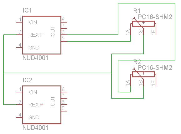

    Może będzie łatwiej jak napiszę, jaki chcę osiągnąć efekt - układy będą sterowały LEDami wyświetlającymi czas (popularny word clock) chodzi mi o to, aby w nocy dało się spać przy tym zegarze - czyli żeby jasność diod (czyli prąd) była mniejsza w zadanym przedziale czasu. W tym celu myślę o wykorzystaniu dwóch nóżek jednego z układów i zwieraniu przy ich pomocy dwóch potencjometrów do masy (w zależności od godziny - w ciągu dnia zwarty jeden z nich, w nocy drugi), i oba te tryby mają mieć możliwość płynnej regulacji podświetlenia. Czy takie połączenie ma prawo działać prawidłowo? I drugie pytanie - czy zwarcie nóżek REXT dwóch układów i dopiero za tym zwarciem podłączenie potencjometru zwieranego do masy zadziała i da zamierzony efekt?

  • #11 11554737
    siwy2411
    na szybko zrobiłem taki schemat:
    atmega8 - połączenie z MBI5026 - sposób działania
    nie mam chwilowo w eaglu biblioteki z tym układem więc wyszukałem analogiczny, z mniejszą ilość wyjść tylko w celu zaprezentowania zasady.
    Rozwiązanie z fotorezystorem nie bardzo mnie satysfakcjonuje - urządzenie będzie używane w pomieszczeniu i jasność może się zmieniać np. w zależności od zapalenia światła, a chciałbym aby była sztywno powiązana z godziną.
    w tym przykładzie załączałbym wyjście 5 albo 6 tego układu powyżej aby załączyć konkretny potencjometr do REXT. ma prawo zadziałać?
    #12 11554805
    tos18
    Zamykasz pętlę sterowania. sytuacja trudna do przewidzenia bo do przełączania potencjometrów używasz wyjść których prąd chcesz regulować. Nie bawił bym się tak. A co z programem ? ja widzę dwa wyjścia.

    a czy dałoby się zastosować Twój pomysł tak, aby potencjometry zmieniały jednocześnie prąd wyjściowy obu układów, tak aby jedna nastawa potencjometru obowiązywała dla obu układów?

    dzięki za pomoc, myślę że ostatecznie zdecyduję się na dwa potencjometry podwójne. będzie to chyba najprostsze rozwiązanie, które pozwoli mi osiągnąć zamierzony efekt.

    Jeśli w układzie zastosowano lustro prądowe, a tak to wygląda to spięcie obydwu układów do jednego potencjometru spowoduję słabsze świecenie i należy zastosować potencjometr o mniejszej rezystancji np. 2k2. Bez testu się nie obejdzie niestety.
