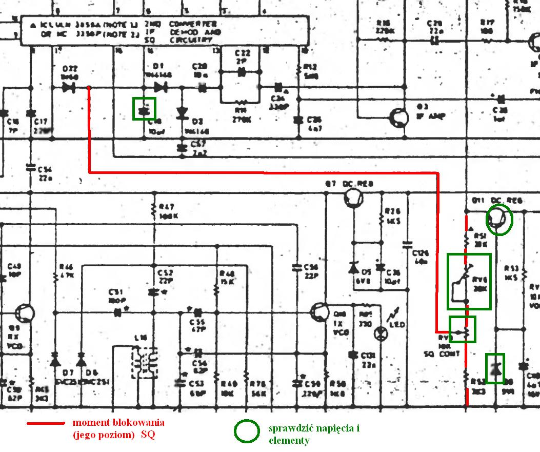

    radio cb stabo sh 6200 caly czas szumi pomimo regulacji potencjometrem nie można wlączyć blokady szumów, jak to można naprawić ?

    Przepraszam za dość słabą jakość schematu, ale sprawdź podstawowe elementy - przy tego rodzaju usterki (SQ) :
    stabo sh 6200 - brak możliwości regulacji blokady szumów
