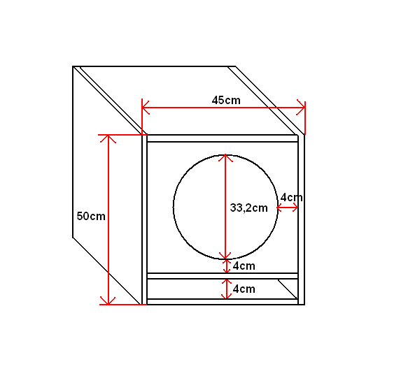

    Robię subwoofer do samochodu, głośnik jaki wybrałem:
    http://stx.pl/w-stx-12-2-500-4-f-s-mc.html
    + napęd Holton 400, z zabezpieczeniami, itp. Głośnik taki a nie inny, ponieważ nie chce jakichś "super głośnik car-audio 10000W mega bass", ani takich typowo przeznaczonych do car audio - nie chcę żeby to dudniło, ale chcę mieć solidnego kopa. Słucham rocka, metalu, więc żeby podwójne stopki, blasty, itp, było wyraźnie słychać i żeby to trochę zatrzęsło autem. Sub będzie też używany w domu, na tym głośniku chyba nie powinno być z tym problemu.
    Projektuję skrzynie basową, lecz za bardzo nie wiem jak to dobrze zrobić. Wolałbym BR a nie closed, słucham też czasami hip hopu, dubstepu, więc miło by było jak by trochę potrzęsło autem, no i w domu BR też chyba znacznie lepiej się sprawdzi. Jak narazie wymyśliłem coś takiego:
    Holton 400 + prośba o sprawdzenie skrzyni, głośnik STX
    BR wyliczam korzystając ze wzoru znalezionego gdzieś na elektrodzie:
    Lv = (23562,5*A^2) / (Fb^2*C) - (0,73*A)
    C - objętość obudowy
    A - średnica tunelu BR
    Fb - częstotliwość rezonansowa
    Lv - długość tunelu BR
    Za średnicę oczywiście podstawiałem taką wartość, aby pole przekroju było takie same jak tunelu o przekroju prostokątnym. Ale...
    1. W nocie katalogowej tego przetwornika zalecany litraż to 50L, a dla takich wymiarów jak są na powyższym obrazku, paczka miała by długość około 30cm, a to nawet śmiesznie by wyglądało.
    2. Długość tunelu wychodzi mi około 72cm, a to trochę dużo... Najlepiej jak by był tak długi, jak paczka. Wtedy nie trzeba by robić tunelu "kilkupoziomowego", wystarczyła by jedna płyta (tj. ta oddzielająca tunel od skrzyni)
    Czy wzór z którego korzystam, jest dobry? Będzie dobrze, jeśli wybiorę inny litraż i obliczę odpowiedni BR z powyższego wzoru? A może jakieś inne propozycje macie? Może komuś małą chwilę by zajęło sprawdzenie tej paczki w WinISD, to byłbym bardzo wdzięczny.
    Z góry dzięki i pozdrawiam,
    Chrusta.
