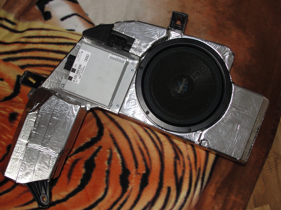

    ostatnio wziąłem się za przerobienie oryginalnego subwoofera w moim audi. Wyglądało to tak:
    Prosba o sprawdzenie skrzyni - czy to ma prawo zagrac?
    Od razu napiszę że nie oczekuję od tego cudów:) Ale identycznie wyglądają subwoofery Bose, tylko mają lepszy głośnik, więc pomyślałem że może coś z tego będzie :)

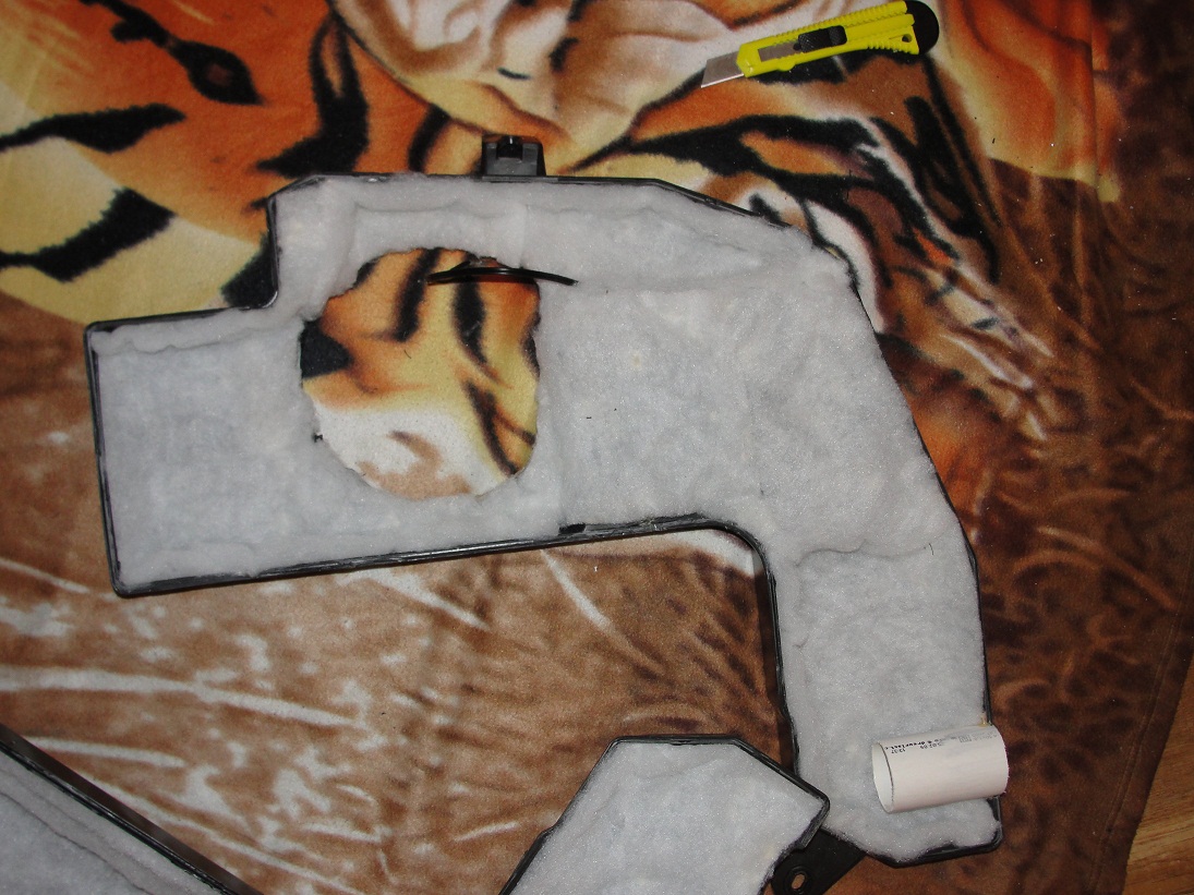

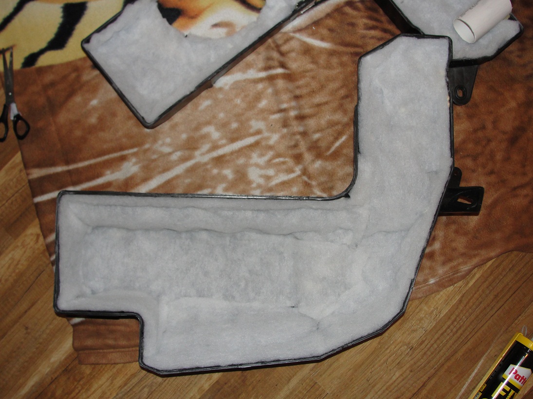

    Podszedłem do tego inaczej, w domu miałem głośnik niskotonowy dwucewkowy Tonsil 20cm, który miałem zamiar włożyć do skrzynki.
    Rozkleiłem ją, powiększyłem otwór, zaślepiłem oryginalny bass-reflex bo dmuchał w kratkę wentylacyjną, a ta pierdziała, zrobiłem go w innym miejscu. Od środka wykleiłem ją czymś w rodzaju waty, a na zewnątrz matą. Wyszło coś takiego:
    Prosba o sprawdzenie skrzyni - czy to ma prawo zagrac? Prosba o sprawdzenie skrzyni - czy to ma prawo zagrac? Prosba o sprawdzenie skrzyni - czy to ma prawo zagrac?
    Na wzmacniacz nie patrzcie, jest teraz inny :)
    No i pytanie, czy to ma prawo jakoś zagrać? Czy może z czymś przesadziłem, i tylko psuje ostateczny efekt, np. bass-reflex w taki miejscu?
    Pytam, bo głośnik nie gra tak jak powinien (przy większym basie szura, szumi, coś takiego, nie charczy, po wyjęciu ze skrzyni efekt jest mniejszy), podejrzewam że z nim coś jest nie tak, ale postanowiłem dać do oceny skrzynię ekspertom.
  • #2 11525131
    Zenek1988
    Skrzynie br powinny być wyliczone pod konkretny głośnik. Może spróbuj zatkać otwór całkowicie. Może wtedy zagra lepiej.
  • #3 11525248
    kamil907
    Dokładnie, zrób z tego closed powinno się trochę poprawić.
  • #4 11525263
    szeryfff
    Poziom 24  
    Żadnych innych uwag? :) Muszę spróbować włożyć inny głośnik, bo to chyba on jest winny:/
  • #5 11526220
    kamil907
    Nic ci nie da zmiana głośnika jeśli objętośc skrzyni i wymiary portu BR nie będą wyliczone pod niego.
  • #6 11526240
    szeryfff
    Poziom 24  
    Włożyłem głośnik z subwoofera domowego (też 20cm) i grało elegancko, z odklejonym i zaklejonym BR, także skrzynia spełnia moje oczekiwania, natomiast głośnik muszę kupić nowy :/ Najgorsze jest że potrzebuję dwucewkowego, bo mój wzmacniacz nie ma mostka (wymiana nie wchodzi w grę).
  • #7 11526671
    kamil907
    Więc jeśli wiesz wszystko to po co było w ogóle pytać?
  • #8 13520748
    szeryfff
    Poziom 24  
    Po wymianie głośnika i wzmacniacza skrzynia gra przyzwoicie.
