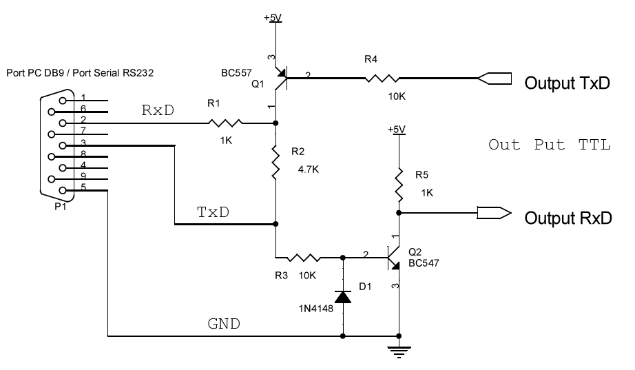

    Mam pytanie a w zasadzie to chciałem się upewnić. Sprawa wygląda tak: posiadam wyświetlacz vfd kasy fiskalnej, umiem go obsługiwać, testowałem go pod przejściówką usb>rs232 z chipem ftdi poprzez terminal. Teraz chcę ten wyświetlacz podłaczyc pod atmega8. Wypadałoby zastosowac więc max232 dobrze rozumiem? Komunikacja odbywa się w zasadzie tylko w jedną stronę więc trochę szkoda maxa do tego, czy taki układ jak poniżej będzie prawidłowo funkcjonował?

    Mam datasheet od tego wyświetlacza i interfejs to eia-232 czyli poziomy od -15v do -3v i 3v do 15v. Nie chce uszkodzić uC.
    Edit: Chodziło Ci o tio żeby na płytce wyswietlacza poszukać konwertera i wpiąć się do sterownika wyswietlaczem bezpośrednio? Hmm, dobra myśl :)
    No dokładnie o to bo sam tak nieraz robiłem.

    Znalazłem na płytce wyswietlacza układ Sipex SP232ECT i jest to konwerter do poziomu ttl :) Do tej pory nie oglądałem wyświetlacza bo był w obudowie. Wielkie dzięki za dobry pomysł !
