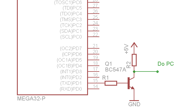

    A czy próbowałeś zanegować sygnał? Pisałem o tym kilka postów wyżej.
  • #21 11541369
    wojtektorr
    nie bardzo rozumiem jak negować sygnał trazystorem, możesz napisać jak to zrobić?
  • #23 11542454
    wojtektorr
    A czy moe zastosować tu tranzystor bd286 albo bd285 bo tylko takie mam pod ręką i jak dobrać wartości rezystancji?
    #24 11542640
    excray
    Poziom 41  
    BD285 to tranzystor mocy i średnio się do takich celów nadaje ale jak się uprzesz to możesz do testów zastosować. BC547 są tanie i uniwersalne więc po prostu zakup kilka sztuk. R1 i R2 - dowolne z zakresu 1-10kom.

  • #26 11548578
    wojtektorr
    Faktycznie zanegowanie sygnału przez ten tranzystor pomogło, dzięki. Dlaczego i po co ten tranzystor? Może mi ktoś wytłumaczyć dokładnie i ze szczegółami? Dzieki excray! A i jeszcze jedno, jak ma wyglądać funkcja wysyłająca wartość liczbową? Poniżej funkcja która mi nie działa, nie rozumiem dlaczego?
