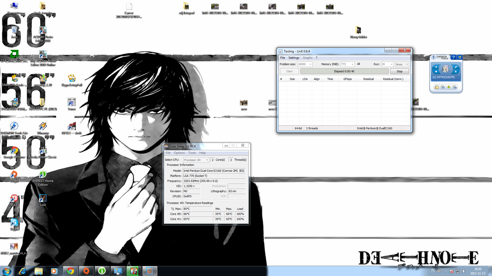

    Dzis podkrecilem swoj procesor Intel Pentium Dual CPU E2160 z 1.8 na 3.2 na płycie głównej ABIT IP35
    wiec sprawdzilem Everestem, temperature i jest 45 stopni, w jednej zakladce tego programu mam napisane overclock 78% wiec mam pytan ie czy moge go krecic bardziej ??
    Dodam ze ramy 3gb A data 800mhz
    graf to Radeon Hd 6570 1gb ddr3
    Jesli ktos sie zna niech sie dokladnie wypowie i mi pomoze jesli moze :)
  • #2 11525705
    Kasek21
    Uruchom program LinX i kliknij start. (ma przejść cały test).
    Daj screen z programu CoreTemp podczas działania testu.

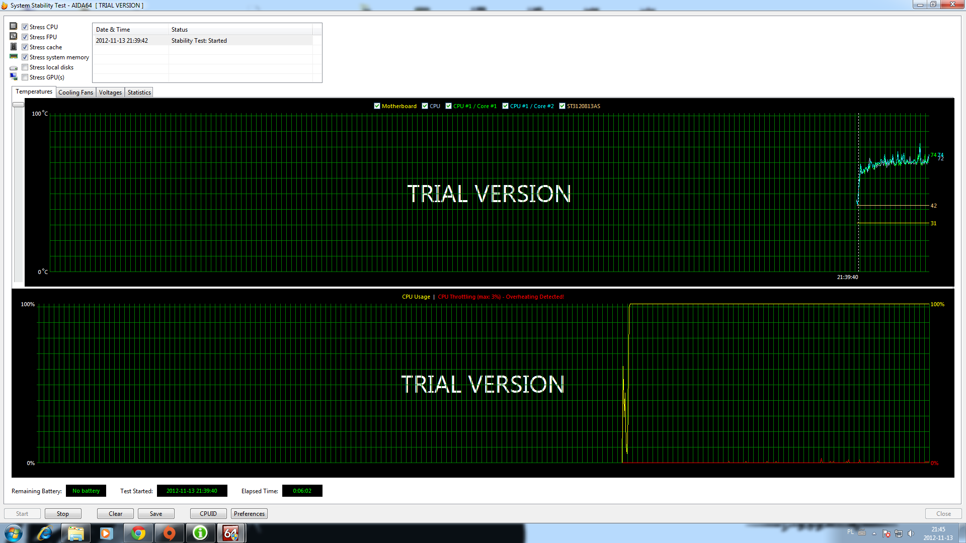

  • #3 11525779
    bobic3
    Czy mogę bardziej podkręcić Intel Pentium E2160 na płycie ABIT IP35?

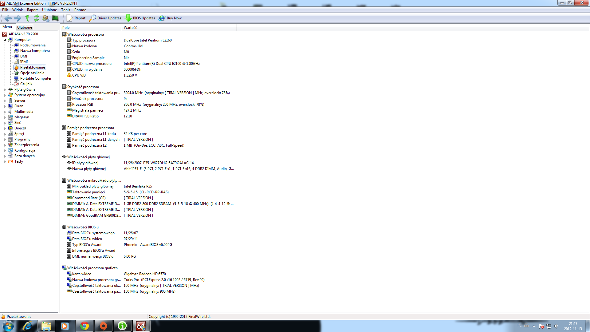

    Na jakim napięciu pracuje teraz CPU? Podnosiłeś je w biosie?
  • #5 11525967
    bobic3
    tak bylo podniesione na 1.5v
    do tego ddr2 voltage to 2,3v
    ICH na 1.55v
    MCH na 1.35 oraz TIMING na 5-5-5-15
  • #6 11525980
    Kasek21
    To sprawdź czy jak podniesiesz wyżej FSB procesor będzie stabilny.
    Możesz testować właśnie LinX'em.
    Choć do tej grafiki 3.2GHz wystarczy.

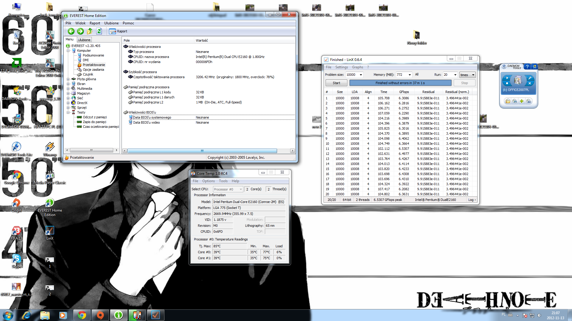

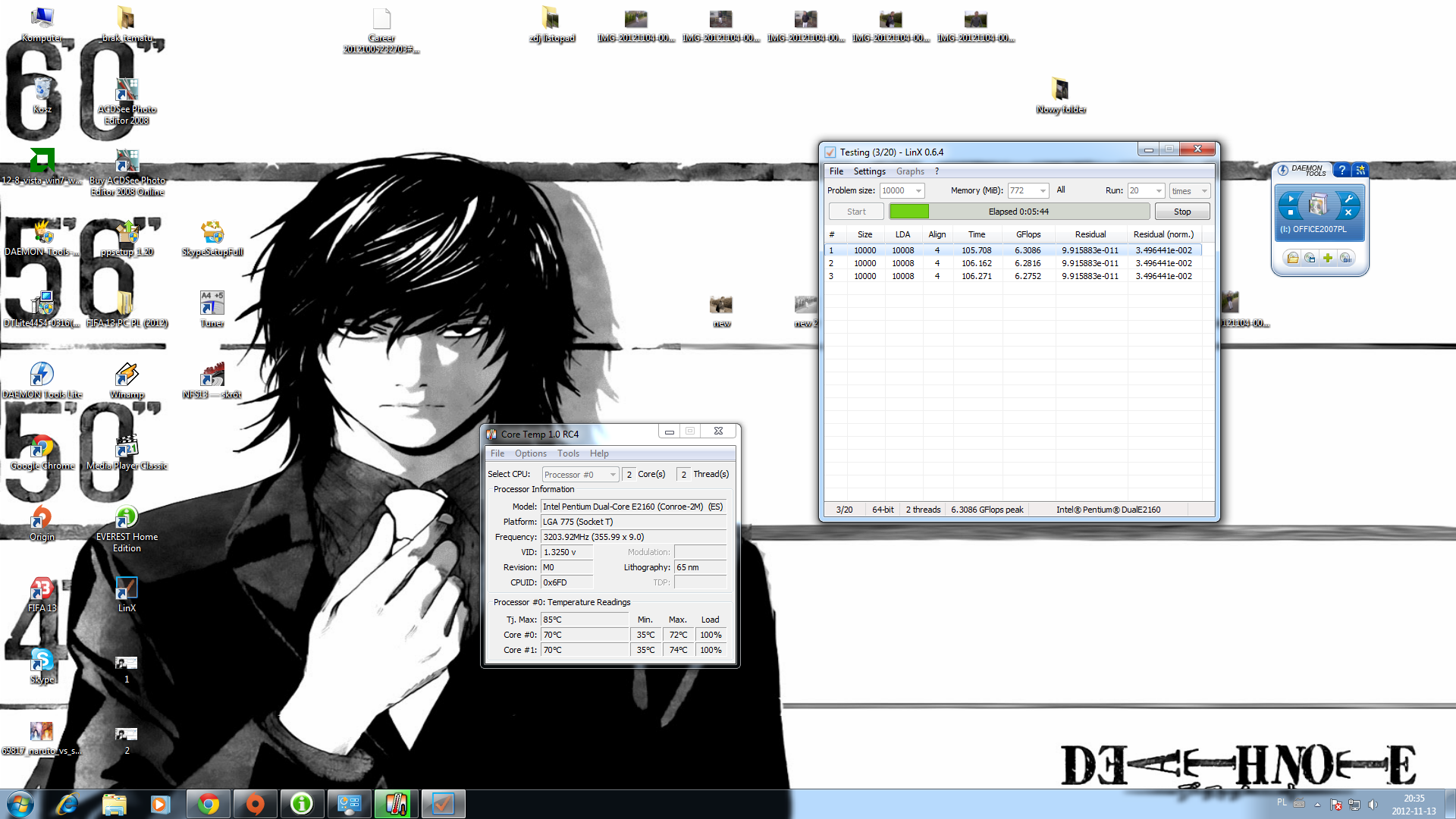

    bobic3
    to po zakonczeniu testu
    tzn ?? FSB?
    ni i temp nie byla za wysoka troche ?? 70 bylo
  • #8 11526096
    Kasek21
    Przy normalnym obciążeniu będzie ~60 stopni.

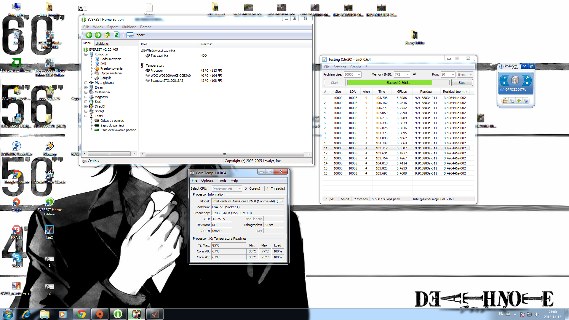

    bobic3
    jeszcze z tego programu dodam
