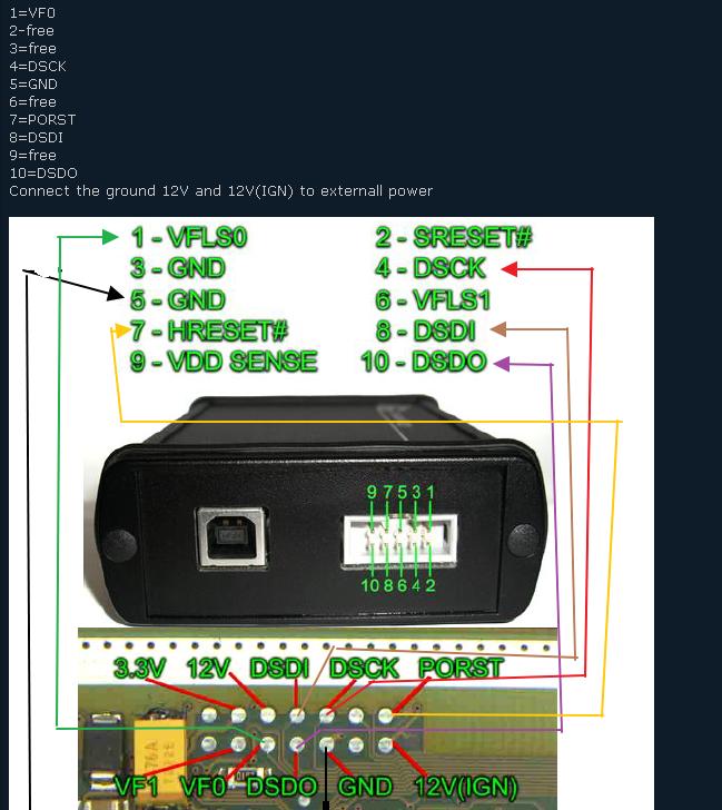

    Czy te połączenie jest prawidłowe jeżeli chodzi o BDM czy nie? Kess czy Galletto v51 - który lepszy do tuningu ECU? Opinie użytkowników
    W powyższym przypadku podłączamy 6 linii.
    Patrząc na obrazki lub filmiki jak np. ten: http://www.youtube.com/watch?v=twaBmrTqO_4
    używa się 10 lub 12 połączeń.
