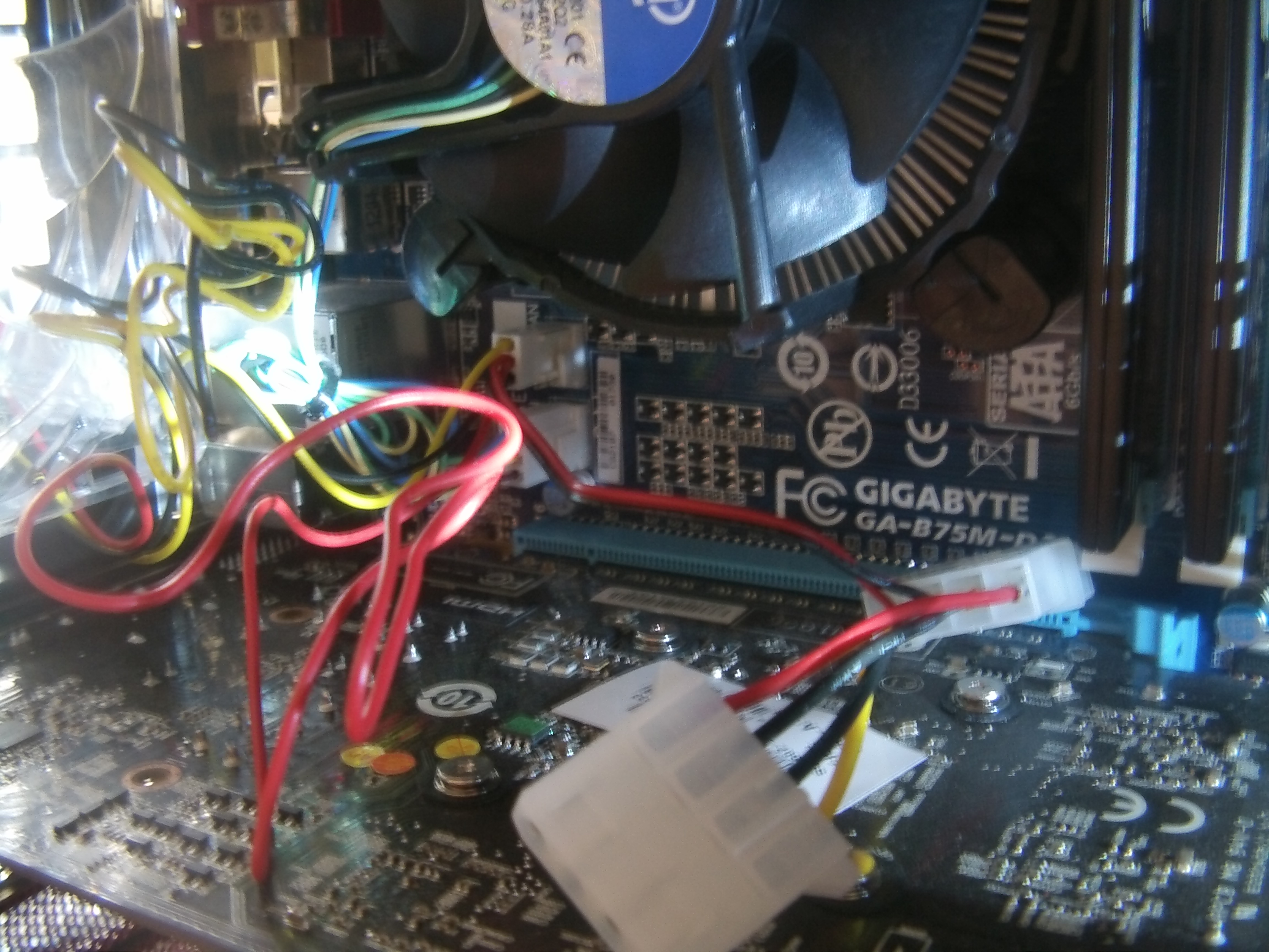

    Od Maja jestem szczęśliwym właścicielem komputera(mój pierwszy :) ).Komputer używam do gier i programy do obróbki mp3,lubię też bawić się też programami do pokazów slajdów.Zastanawia mnie czemu podczas używania programów obciążających procesor czy kartę graficzną tylni wentylator nigdy się nie włączył(od czasu zakupu,tzn 5miesięcy).
    Mam płytę GA-B75M-D3V i nie potrafię poszukać ustawień w biosie żeby wentylator pracował zaraz przy starcie systemu.A może to się robi za pomocą dostarczonych sterowników do płyty głównej?czy może do karty graficznej AMD Radeon 6700 seria?

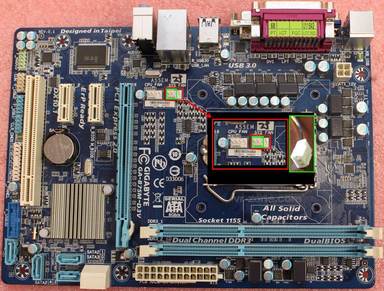

    Zdejmij pokrywę boczną i sprawdź czy jest w ogóle podłączony do płyty głównej lub wtyczki zasilacza (molex-brak kontroli nad obrotami podwyższony poziom hałasu)
    Najlepiej wrzuć foto po zdjęciu pokrywy na pewno jest jakiś powód braku podłączenia.

    Powodem tego może być brak 3- pin złącza na tej płycie .
    Widzę tylko dwa przyłącza pod wtyczki monitorujące prace wentylatorów przez płytę (Bios)

    CPU wtyczka jest podłączona do wiatraczka procesora(4 kable).System fan 3pinowa wtyczka z których wychodzi 5 kabli z czego 3 do tylnego wiatraka i 2 do kostki gdzie jest podłączona do drugiej kostki i te dwie kostki nie są podłączone do niczego.Każda z tych kostek ma po 4 bolce Wentylator nie działa na płycie GA-B75M-D3V przy obciążeniu CPU/GPU

    Witaj nie widzisz ze masz to źle wpięte o jedną „igle” niżej daj (oczywiście złącze SYS-FAN).
    Wolna ma być na górze masz to narysowane na fotce w pierwszym moim poście .
    Wystające prowadzenie ma wejść we wgłębienie wtyczki .

    No tak teraz to zauważyłem i zrobiłem jak napisałeś,już wszystko działa.Ja patrzyłem na te złącza tyle razy i nie zauważyłem,głupia sprawa.To mój pierwszy pc i myślałem że może trzeba sobie to ustawić do temperatury.
