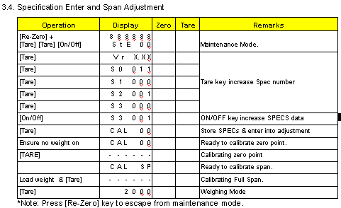

    Mam instrukcję serwisową ale stosując się do wskazówek punktu 4.3. Weight Reset nie działa.
    Tak samo w przypadku punktu 3.4. Specification Enter and Span Adjustment, po CALL SP wyświetla się ERROR.
    Moje pytanie, jak przywrócić ustawienia fabryczne (gdzie znajdę SYSTEM RESET).

    Kalibracja powinna pomóc. Wykonaj wszystko dokładnie tak jak w punkcie 3.4 serwisówki lub opisz na forum co robisz to może uda się wychwycić błąd wykonywany podczas kalibracji.

    1. wchodzę do menu serwisowego
    2. klikam [tara] kilka razy przechodzę przez te kroki S0, S1, S2, S3 i S4 (w moim wypadku), bity są dobrze poustawiane bo waga waży dokładnie jak położę odważnik 2kg bez szalki to pokazuje 2,00.
    3. klikam [tara] pojawia się CALL 00
    4. szalka pusta
    5. klikam tara
    6. pojawia się CALL SP
    7. kładę na wagę np. 2kg (miałem i 5kg i 10kg)
    8. klikam tara
    9. pojawia się ERROR
    ewidentnie wygląda mi to na uszkodzenie mechaniczne jakiegoś przetwornika, aczkolwiek może coś poradzisz

    Ta DS 530 to o jakiej nośności , no bo chyba nie 2 kg. Jeśli to 60 kg a może 150 kg to przy Cal Sp wstaw 150 kg czyli max i zatwierdź .

    60-kilówka. Faktycznie tyle to ja tam nie kładłem :)
    Postaram się jutro ją załadować :) i dam znać czy się udało.
