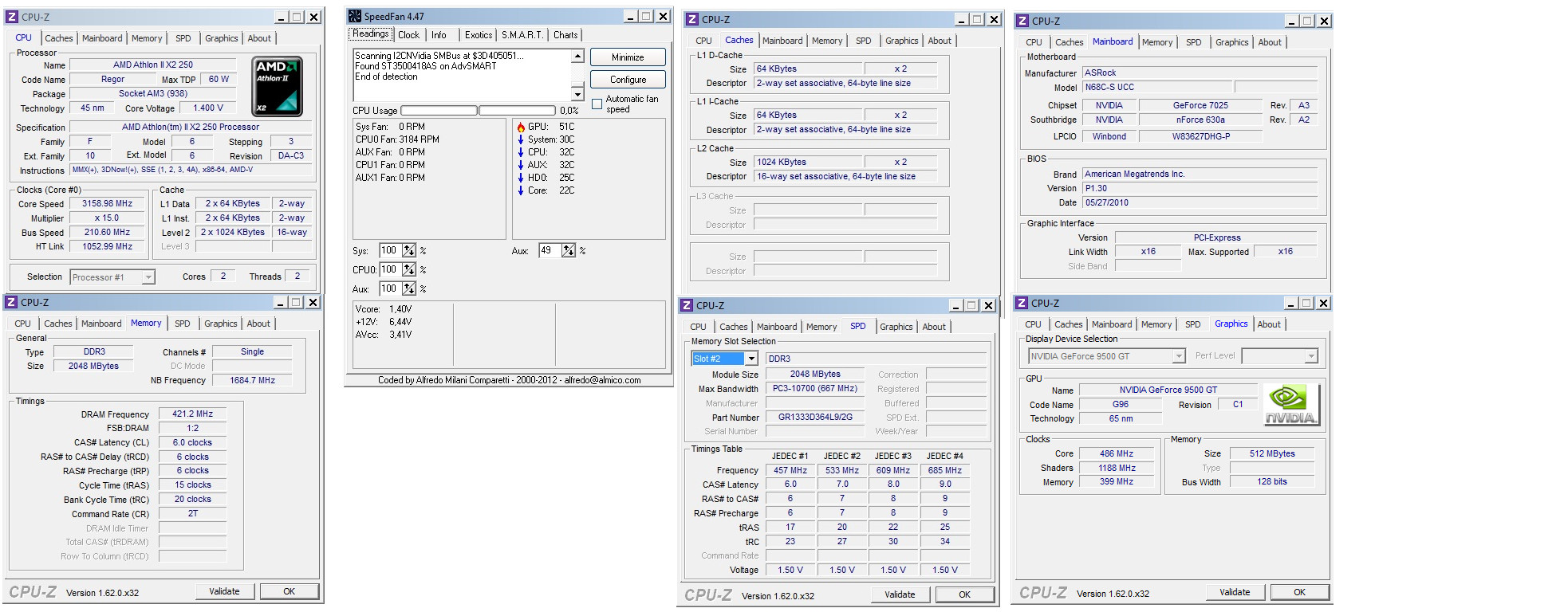

    proszę o pomoc w sprawie podkrecenia procesora chce jak najwiecej ale i bezpiecznie zeby mi sie czasem nie wylaczal w czasie grania .

    Już pewnie zauważyłeś, że troszkę go podkręciłem, w biosie asrocka mam fajną opcje
    ,gdzie w łatwy sposób mogę zwiększyć taktowanie np. o 5%, tylko pytanie czy powinienem również zmienić coś jeszcze.Drugie pytanko odnośnie tej wartości GPU ile ona maksymalnie może wynosić ? bo troszkę obawiam się tego płomienia :D.

    Jeżeli Ci się zawiesza, to zwiększ minimalnie napięcie procesora VCORE, ale nie przesadzaj. A, starą pastę zmyj acetonem, nałóż nową warstwę, tylko nie za grubo, i sprawdź, jak to działa. Zasilacz jest podejrzany trochę, nawet nie podali co to za model, jak coś, to zrób zdjęcie naklejki, którą powinien mieć na obudowie, jeżeli taką w ogóle ma;) Co do kręcenia grafiki, to zależy od chłodzenia, jakie ma, od konkretnego egzemplarza. Generalnie, podkręcaj, dopóki temperatury są w miarę niskie, a komputer nie zawiesza się podczas grania, to będzie dobrze.
