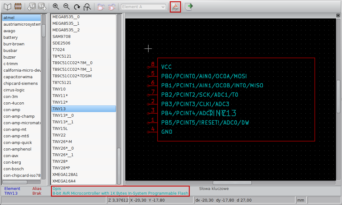

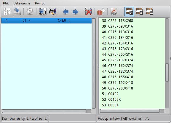

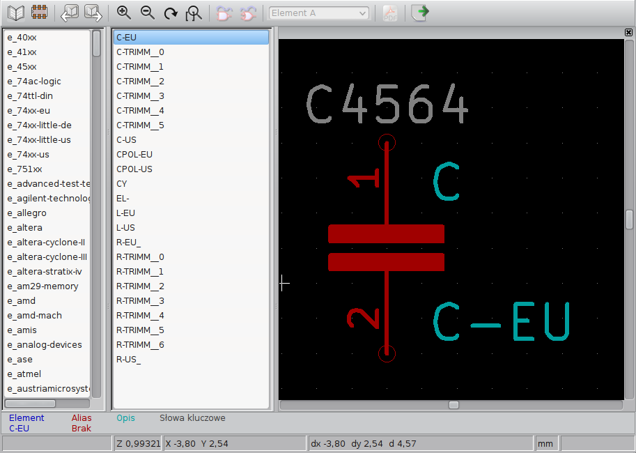

Ktoś kiedyś napisał skrypt ULP[eagle-lbr2kicad-0.9d.ulp], którym można wyeksportować biblioteki z eagle'a[.lbr] do Kicad'a[.lib/.mod], ale ze względu na różne sposoby obsługi owych bibliotek w tych programach, prosty eksport się nie sprawdza.
Problemy to:
- błędy w eksporcie, zduplikowane elementy
- burdel w przeglądarce bibliotek po imporcie
- burdel w przeglądarce footprint'ów po imporcie(częściowo rozwiązany)
- brak kojarzenia symbolu z footprint'ami(FPLIST)
- rozmiar(kB) bibliotek(.lib) nieproporcjonalnie duży do zawartości
- widoczność nazw pinów w elementach prostych, gdzie pin_nr = pin_name
- przedrostek nazwy biblioteki z której został wyeksportowany symbol/footprint jest częścią jego nazwy
- brak możliwości eksportu całej biblioteki
Z tego powodu używanie bibliotek z Eagle'a trochę traci sens.
Poprawiłem eksport aby usunąć większość problemów.
Biblioteki > Link (jeżeli administracja się zgodzi, mogę dodać biblioteki jako załącznik)
Nie należy dodawać wszystkiego gdyż znacząco zwalnia to Kicad'a, standardowe biblioteki powinny zostać wyłączone aby uniknąć konfliktów.
Ze względu na rozmiar tej biblioteki, nie miałem możliwości sprawdzenia wszystkich elementów.
Ze względu na to iż skrypt "konwertujący" korzysta z mojej biblioteki(do plików .lib), na razie nie chce go udostępniać, dołączam tylko aktualny skrypt ULP(testowane tylko pod linuksem) i oczywiście przekonwertowane biblioteki.
todo:
- dodanie opisów
- poprawki konwersji układu współrzędnych dla opisów na pinach w orientacji pionowej
