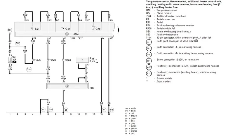

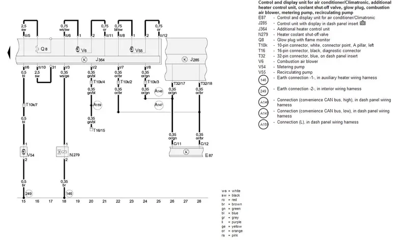

    Ja miałem prościej bo dostęp do schematów instalacji elektrycznych dla aut marki VW/Audi jest bardzo łatwy.
    Korzystałem także z informacji zawartych na klubowej stronie -
    http://a4-klub.pl/index.php?/topic/106226-mon...-dzialanie-webasto-diesel-19-20-tdi-all-b6b7/
    Dorobiłem nowe wiązki zgodnie z tym co nakazywał schemat oraz zamontowałem wszystkie mechaniczne elementy: pompki, odbiornik radiowy, przewody paliwowe i wodne.
    Wtyczki dokupiłem w serwisie tak by instalacja ogrzewacza pasowała PnP do oryginalnej instalacji w aucie. Największym problemem było ułożenie instalacji elektrycznej bo trzeba było trochę auto rozgrzebać.
    Ogrzewanie pracuje już drugi sezon bez najmniejszych problemów. Następne auto jakie kiedyś zakupie obowiązkowo będzie musiało mieć ogrzewanie postojowe z opcją włączania pilotem :).

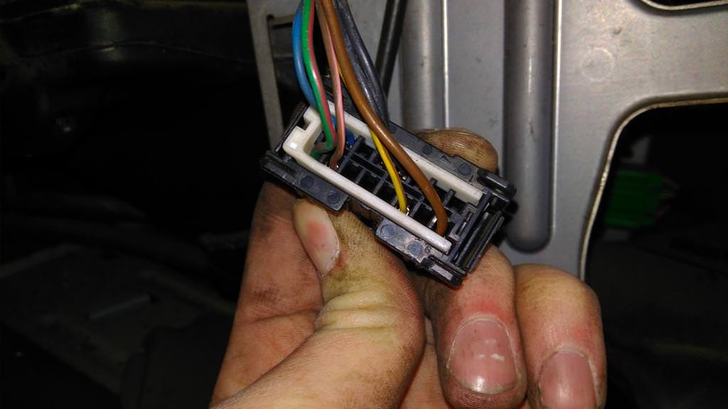

    Znalazłem schemat ARDIC 952 Próbowałem pociągnąć linię diagnostyczną do pinu 7 OBD (linia K) próbowałem też podać ją do pinu 15stego (linia L) wykorzystując soft EDITh. Niestety - nic z tego.
    Przed podaniem linii diagnostycznej miałem komunikat "brak sterownika" po podaniu linii D - w EDITh pojawił się komunikat - "niezrozumiała odpowiedź sterownika" Czyli - KICHA ;)
    Znalazłem też schemat podłączenia zegara EBERSPACHER - tzw zegar modułowy. Kupiłem taki zegar i podłączyłem do instalacji. Wykonałem procedurę odblokowania (kilkakrotnie) Nic z tego. Choć kolejne okna się pojawiają w czasie procedury, to w pozycji "kod błędu" pozostają tylko kreski. I to również nie zadziałało.
    Czy ktoś wie jakim softem - gdzie i kto może odblokować ten kretyński piec :)
    Przypominam - ARDIC 952 zamontowany jako "dokładka" do A4B6 w Niemczech. VCDS absolutnie "nie widzi" auxiliary heater, Mam kostkę 6 pinową (zobacz foto) przy bezpiecznikach z trzema przewodami + _ oraz z linią diagnostyczną
    Jeżeli ktoś potrafi to zrobić jakimś niezależnym interfejsem - skorzystam (również odpłatnie)
