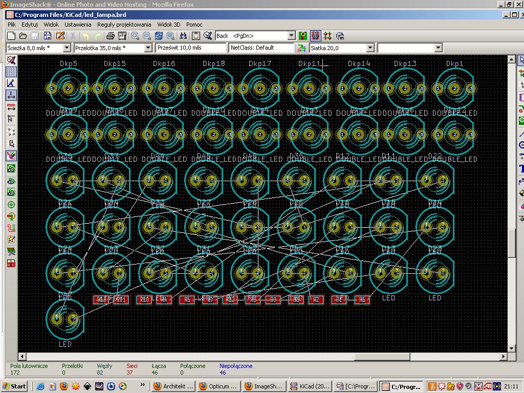

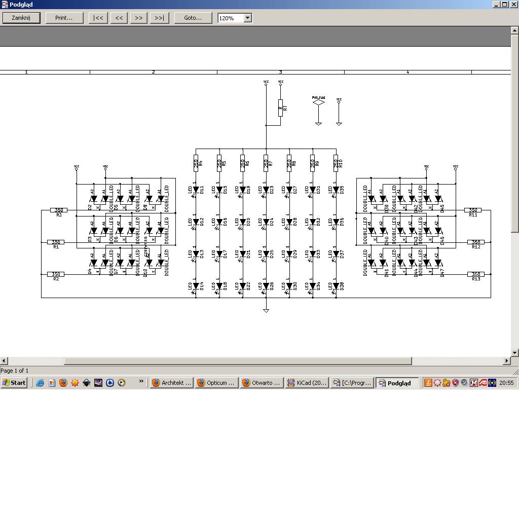

    Witam skorzystam z w watka bo mam podobny problem.
    Mam maly problem z edytorem plytki w programie KiCad, kiedy wczytuje netliste nie mam powiazan z diodami 2 kolorowymi. Dodam ze sam rysowalem obudowem, wykorzystujac do tego zwyklego led-a i dolozylem 1 pin i mysle ze tu moze byc problem. Nie umiem sobie z tym poradzic bardzo prosze o pomoc.
    KiCad - Tworzenie nietypowego kształtu pola lutowniczego w nowej obudowie
  • #7 11543014
    marcin44430
    Wydaje mi się że problem tkwi w numeracji pinów na schemacie, kolega ma je oznaczone jako A1, A2, K natomiast na płytce jako 1, 2, 3 i przez to program nie może przypisać odpowiednich pinów. Mam nadzieje ,że pomogłem.
