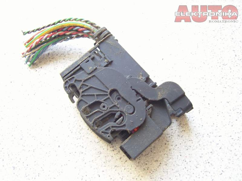

#1 11539458 17 Lis 2012 15:23 Nostrepix Nostrepix Poziom 14 #1 11539458 17 Lis 2012 15:23 Uszkodzony ABS bez ESP Bosch 8.0. Prośba o wskazanie, na które piny założyć zworkę 2 linii can. Załączniki: 7f16f6879a2afe4a40d996fee450d1e7.jpg Download (44.22 KB)
#2 11542732 18 Lis 2012 11:10 Nostrepix Nostrepix Poziom 14 Autor tematu Pomocny post? (0) #2 11542732 18 Lis 2012 11:10 Temat do zamknięcia. Auto zrobione i odpalone. System BOSCH 8.0 ABS bez ESP. Dla potomnych zworka 25-26 oraz 14-15
