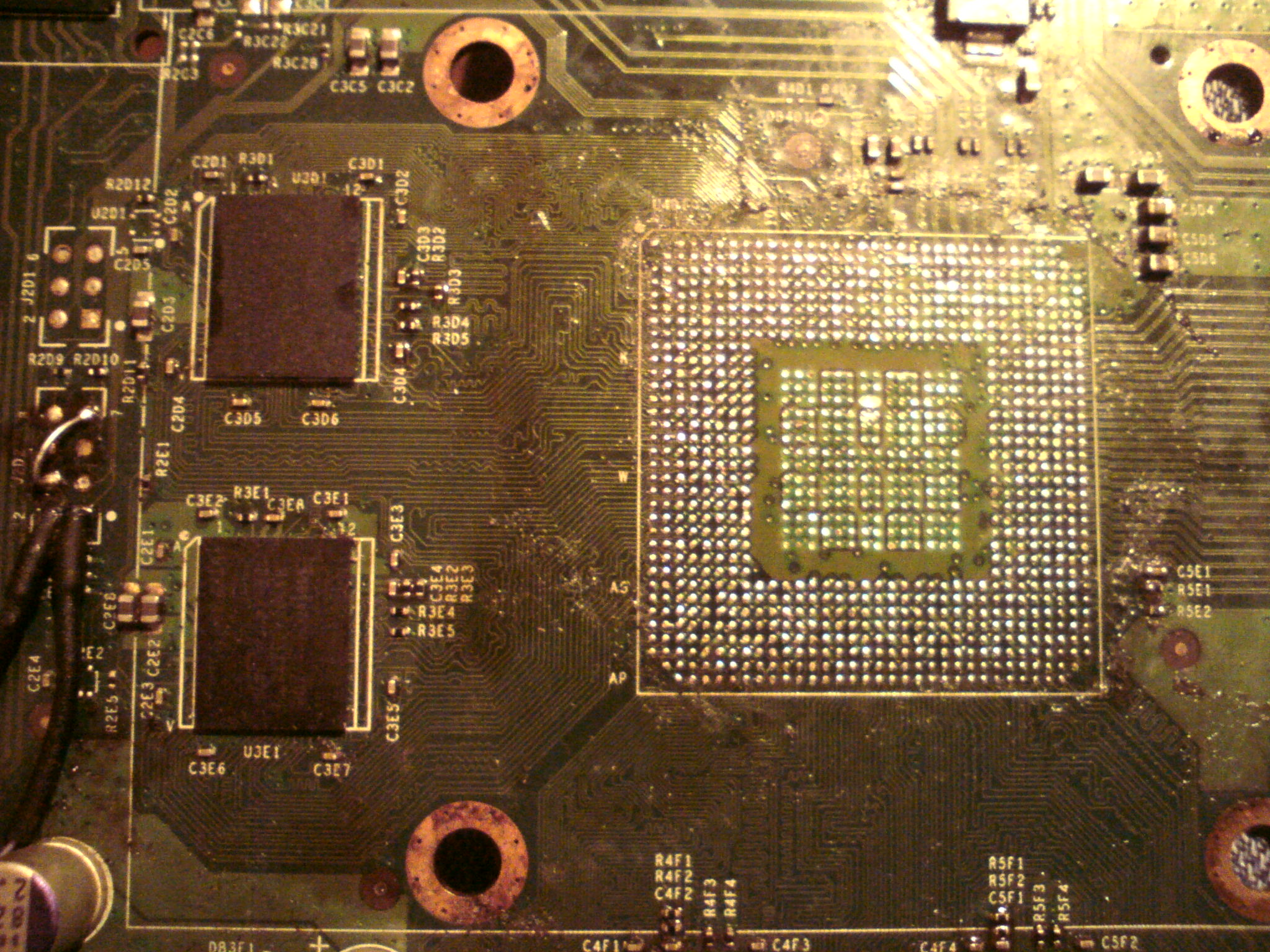

    Otóż, dostałem konsolę bez gpu. Teraz gdy ją otworzyłem, zauważyłem, że są złączone pady. W tych czarnych kwadratach mogą być złączone, ale czy poza też?
    Bo mam dylemat, czy inwestować w nią nowe gpu, czy sobie odpuścić.
    Zdjęcie.

    Nie warto, poza tym płyta wygląda jakby miała poprzerywane ścieżki. I jeżeli tak jest to dalej będzie rrod

    Wszystko całe, ten syf to jakiś lipny flux, który tylko na ciepło chce zejść.

    ja dla pewności bym sprawdził od dołu płyty przy otworach na x-clamp bo tam często sie ścieżki przerywają przy zdjemowaniu
