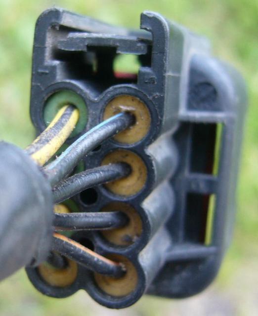

    W oryginalnej centralce padł silniczek kupiłem z lifta 8pin ale z anglika różni się tylko tym ze niema otwierania z kluczyka ale nie ma w tym problemu dla mnie zamontowałem i wyszły 2 problemy centralny się uzbraja i rozbraja ale alarm już nie i klapa bagażnika nie da się otworzyć, wpadłem na pomysł by przewód od sygnału otwierania puścić z drzwi pasażera na bagażnik czyli zespolić dwa przewody ale nigdzie nie mogę znaleźć opisu przewodów znalazłem tylko tyle
    Mondeo mk3 2002 - Alarm i bagażnik nie działają po wymianie centralki z anglika
    z lewej strony od góry:
    1. żółty z czarnym paskiem
    2. biały
    3. żółty
    4. czarny z zielonym paskiem
    z prawej strony od góry:
    1. czarny z niebieskim paskiem
    2. czarny
    3. czarny z białym paskiem
    4. czarny z pomarańczowym paskiem
    ma ktoś inne pomysły
