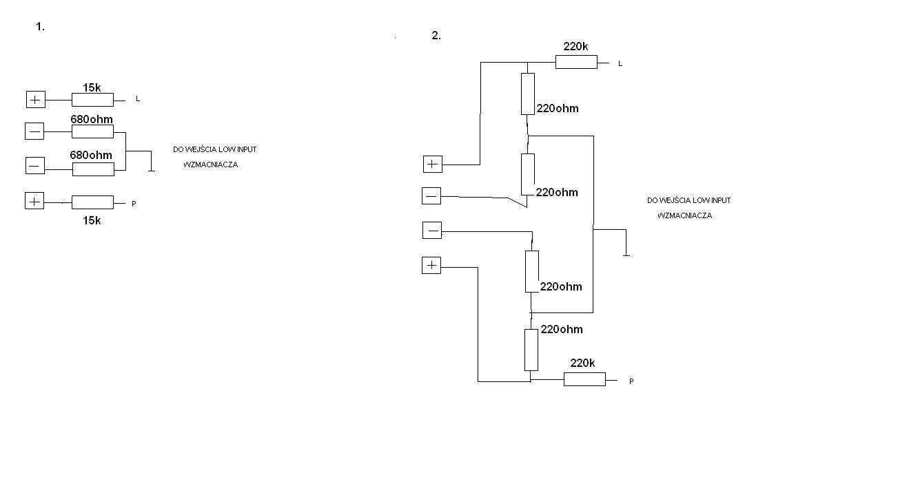

    Witam czy ktoś mógłby mi doradzić, który ze schematów byłby lepszy? Chcę podłączyć sygnał z wieży prosto z głośników (impedancja 4ohm) do wzmacniacza z wejściem niskopoziomowym. Ważne żeby było to bezpieczne dla obu sprzętów i nie generowało nieprzyjemnego stuku w głośnikach kiedy będę włączał lub wyłączał wieżę. Może macie jakieś sprawdzone już schematy?
    Z góry dzięki za pomoc.
