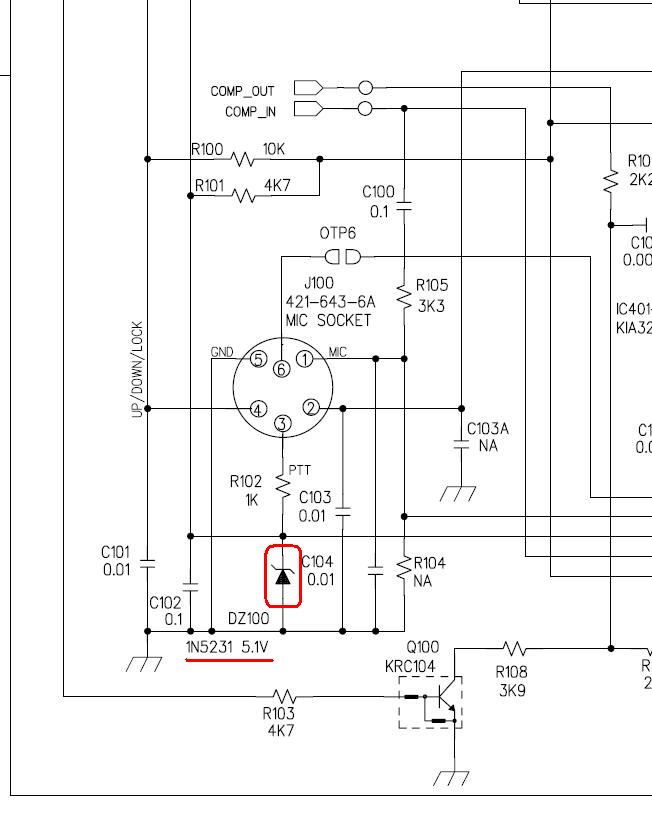

    Problem z maxonem cm 70 , radio zablokowało się na nadawaniu brak możliwości przełączenia z gruszki i panelu . Moje pytanie czy ktoś się już spotkał z podobnymi objawami . Lektura w google przerobiona - niestety ani wzmianki. Radio było oddane do naprawy ale niestety oddano mi w takim samym stanie jak zaniosłem. Dodam ze wyświetlacz działa

    Czy dzieje się tak z podpiętym mikrofonem czy bez niego również? Jeżeli tak jak w pierwszym wypadku, trzeba szukać w zwarty kablu mikrofonowym, ptt itd. Jeśli bez mikrofonu jest ciągle stan rx to podejrzewam podłączenie mikrofonu od innego radia. Może zwarte kondensatory przy gnieździe mikrofonowym. Czujesz się na siłach do podjęcia naprawy?

    Po rozebraniu radia na płycie panelu przedniego przy gnieździe mikrofonu są kondensatory i dławiki. Sprawdź, czy kondensatory nie są zwarte (przy odłączonym mikrofonie).To na początek.

    lpegaz napisał:
    mikrofon jest odłączony i tak samo się dzieje , inaczej mówiąc nie reaguje z mikrofonem czy bez.
    Jak napisał kolega gosex a dokładniej to będą C15 i C102.
    Pozwolę sobie dodać, że dość często winowajcą załączenia TX-a jest dioda DZ100 w funkcji PTT.
    Maxon CM70 - Radio zablokowane na nadawaniu, brak reakcji na panelu i gruszce
    Jak sprawdzić ? - zmierzyć napięcie na pin 3 gniazda mikrofonowego - powinno być +5V przy odbiorze czy wyjętym wtyku.
