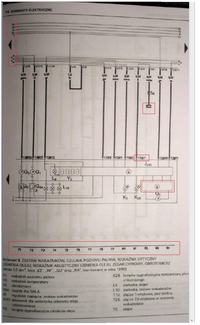

    Potrzebuję objaśnienia ponieważ w książce dostępnej na internecie nie znalazłem nic takiego. W zdjęciu w załączniku dodaję 1 strone schematu w której są zaznaczone na czerwono elementy (6). Prosiłbym o ich objaśnienie.
    A co do obrotomierza to może mi ktoś wyjaśnić dlaczego czasami obrotomierz wychyla się na maksymalne obroty pomimo że silnik działa normalnie.
    Chodzi mi o to gdzie jest podłączony czujnik obrotomierza i na jakiej zasadzie działa. ?

    W tym roczniku do jednego z uzwojeń alternatora.
    Moderowany przez ociz:
    To tylko w dieslu, w benzyniakach z cewki WN.

    To niżej zaznaczenie to masz nr pinu/złącza przy samym liczniku, 7 pin z 28 pinowego gniazda. Wyżej zaznaczony prostokąt z liczbą 102, poszukaj w dalszej części schematu gdzie przy dolnej linii będzie własnie te 102 i na tej wysokości będzie też taki prostokąt z liczbą 82, to będzie dalszy ciąg tego obwodu.
    Dalej on chyba tylko do radia będzie szedł, bo tak w ogóle to jest obwód czujnika prędkości.
    Obrotomierz w tym schemacie masz na pinie 10.
    Kolejna sprawa że to schemat dla roczników od 89, dla starszych jest całkiem inny.
    Obrotomierz, w Golfach II i nie tylko, posiadających silnik Diesla na pokładzie, pobiera impulsy z zacisku W na alternatorze, który to zacisk NIE JEST podłączony do żadnego uzwojenia, tylko poprzez dodatkową diodę do mostka prostowniczego.

    Zamyśliłem się o dieslu i się pomyliłem. Sorry. A o sygnale pisałem w skrócie, wiadomo że przez diodę, ale podtrzymuję, że z jednego z trzech uzwojeń, a nie z mostka.

    Gdyby podłączyć się pod jedno z uzwojeń przez diodę, to drugi koniec uzwojenia musiałby być podłączony do masy, a jest on spięty w gwiazdę z końcami pozostałych uzwojeń i izolowany od masy.
    Odniesieniem dla sygnału na zacisku W jest masa (-), uzyskiwana przez diody minusowe, więc połowę mostka, stąd mój tekst o podłączeniu do mostka :)

    hmm to jest benzyna 1.3 czyli brany jest z cewki ?
    a jeszcze pytanie co znaczą
    30 15 X 31 1
    a b c d e f g h
    i ta cała "szyna" na samym dole ?
    Dzięki wszystkim za zaangażowanie w temat i jeszcze pytanie skoro taka różnica to czy ma ktoś schemat instalacji do tego golfa ?

    30 15 X 31 1
    To są oznaczenia potencjałów według systemu opracowanego przez, jak mnie pamięć nie myli, Boscha.
    Do obejrzenia np. tu http://www.draaitauto.pl/oznaczenia_-__pl.html lub http://en.wikipedia.org/wiki/DIN_72552
    a b c d e f g h
    To po prostu pola/obszary na stronie schematu. Pomocne przy adresowaniu odnośników z innych stron schematu i vice versa.
    V.

    30 plus prosto z akumulatora
    15 plus po stacyjce
    X tak jak 15, tyle że rozłączany podczas rozruchu
    31 masa
    1 kluczowanie cewki zapłonowej i właśnie obrotomierz
    abcd... do połączenia z dalszymi częściami schematu
    Te numery na dole to pisałem wcześniej do czego.
    Tu masz jeszcze skrzynkę bezpieczników opisaną. Innych porządnych schematów do niego nie mam bo i w sumie nie ma do czego, kilka przewodów na krzyż.
    http://www.a2resource.com/electrical/CE1.html

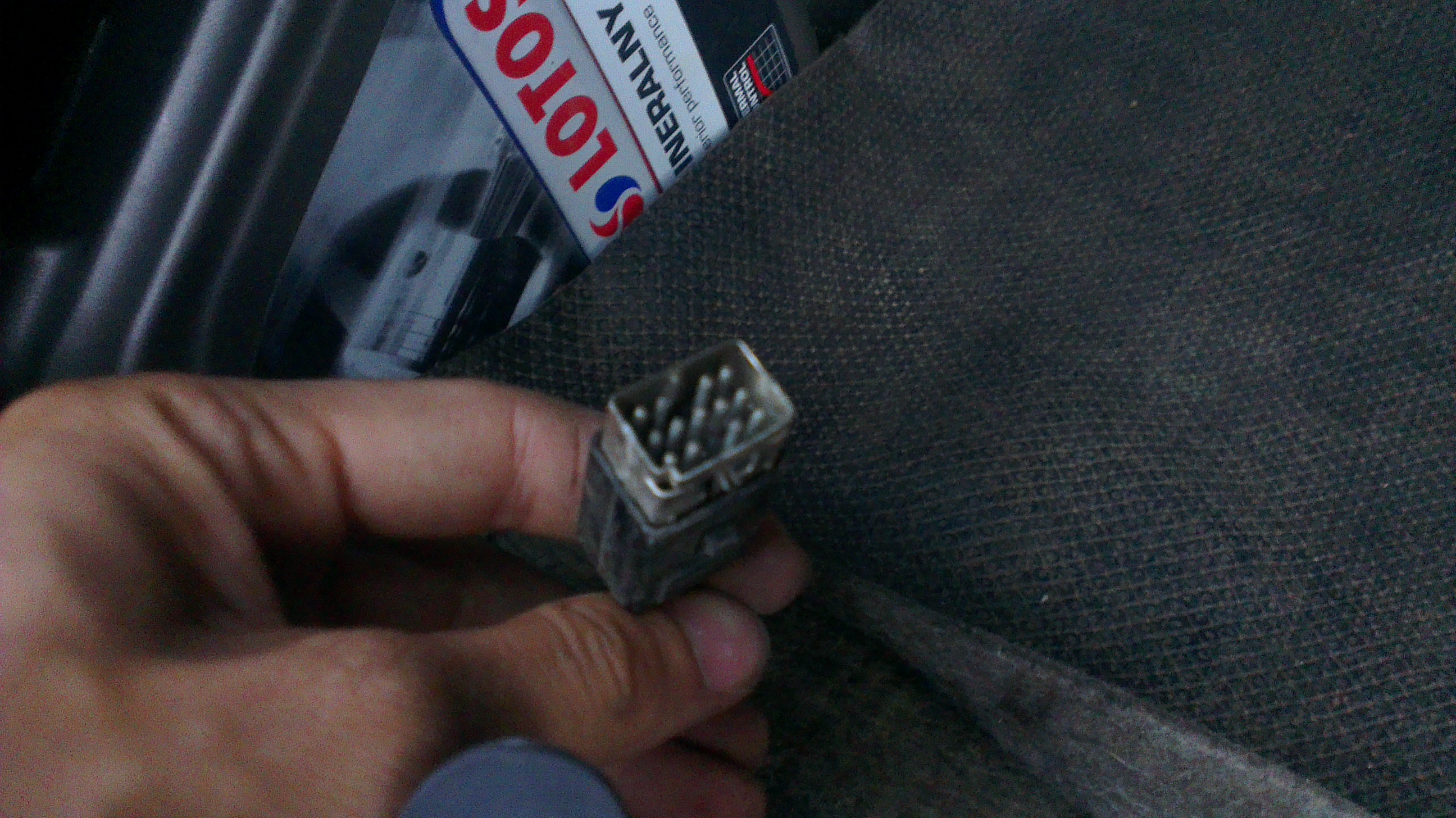

    Troszkę zaktualizuję temat... aby nie zakładać nowego i nie robić bałaganu...
    Znalazłem w bagażniku samochodu złącze przedstawione na zdjęciu ktoś wie co to jest ?
  • #12 12681832
    SZYMON BYDGOSZCZ
    Końcówka przewodu od bardzo starej zmieniarki cd kenwood lub blaupunkt.
