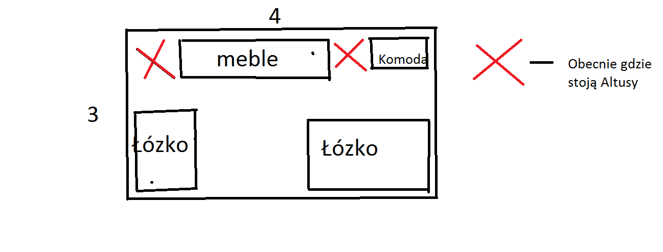

    Posiadam Altusy 140 i mam je rozstawione tak
    Jak poprawić bas w Altusach 140 przy obecnym rozmieszczeniu kolumn?
    Gdzie meble jest moje biurko lecz bas kiedy grają dwie kolumny jest słaby ucieka na ściane przy włączeniu jednej kolumny a przy dwóch to ucieka nie wiadomo gdzie
    Prosze o pomoc w rozmieszczeniu pozdrawiam
    Ps:Kolumny stoją od siebie 2,70 m jedna kolumna stoi 0,5 m od ściany tylnej a druga 0,4 m

    A plusy i minusy dobrze podpięte?

    Przypuszczam że tak , ale dla pewności jutro sprawdzę dokładnie.

    Możesz zamienić na chwile w jednej z kolumn i zobaczyć efekt.

    Jednak racja , obie kolumny grają już tak samo ale jednak bas ucieka nadal na ściane zamiast przy komputerze grać ucieka na ścianę

    A gdzie stoi komputer? Tam gdzie komoda?

    Jeżeli siedzisz przy kolumnie której membrana emituje dźwięki zza Twoich pleców na ścianę to jak chcesz cokolwiek usłyszeć. Fala odbita od ściany w miejscu gdzie siedzisz może być w przeciwfazie i dlatego nie ma basu. Nikt nie wywróży akustyki twojego pokoju, zostaje Ci metoda prób i błędów.
