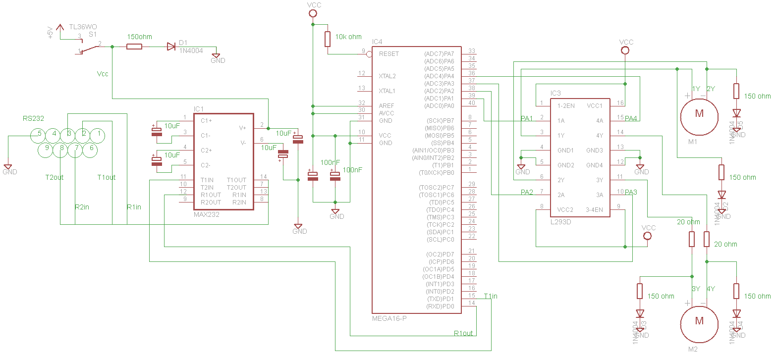

    Witam, chciałbym stworzyć zdalnie sterowanego poprzez kabel RS232 robota mobilnego. Jestem niestety początkujący, przeglądając tematy i czytając udało mi się stworzyć schemat elektryczny, chciałbym jednak opinii na jego temat :)
    Chciałbym się dowiedzieć czy jest całkowicie poprawny, oraz mam kilka pytań:
    1. Czy połączenie RS232 z MAXEM jest poprawne
    2. Czy kabel RS232 może być żeński-żeński
    3. Czy diody sygnalizujące ruch silnika są odpowiednio umiejscowione
    4. Czy liczba i połączenie kondensatorów jest wystarczająca do stabilnej pracy układu
    5. Jakie byłyby ewentualne korzyści z dorzucenia kwarcu 16Mhz i czy jest on konieczny
    6. Co zrobić z niepołączonymi pinami w atmedze (również Xtal1 i 2)
    7. Czy rezystorki 20om na silniku M2 są potrzebne, jest to mały silniczek z zabawki i boje się go spalić, niestety nie znam parametrów tego silniczka
    8. Jak skonfigurować wyjścia w atmedze (PA1-PA4) do sterowania mostkiem H
    9. Czy jakbym miał problem z napisaniem programu sterującego, mam zakładać temat w innym dziale, czy po prostu napisać dodatkowego posta?

    Moje uwagi:
    - Chcesz zasilać mikrokontroler i silniki z tego samego źródła? Nieco ryzykowne z powodu możliwych zakłóceń z silników. Nie podajesz także jaki akumulator. Od tego zależy jak rozwiążesz zasilanie całości.
    - Mostek H podłącz tak by wykorzystać wyjścia PWM timera - łatwiej będziesz sterował silnikami.
    - rezystory na silnikach -
    - kwarc? można, ale czy trzeba? Za mało danych o projekcie robota, jego funkcjonalnościach, itp.
    - filtruj zasilanie L293D tak samo jak mikrokontrolera.

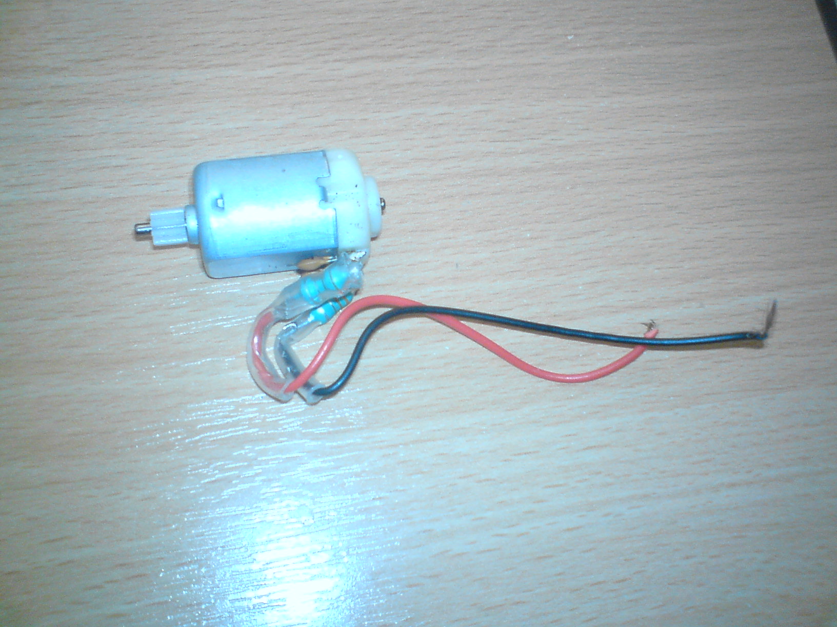

    - rezystory na silniku - może pokaż zdjęcia i wymiary silnika, bo może niepotrzebnie się martwisz. To także zależy od źródła rozwiązania zasilania.
    - w jakim celu chcesz mieć LED-y na silnikach? Obserwacja w czasie pracy? Czy do tego potrzeba, aż tak dużego strumienia światła? Jeżeli nie zwiększ rezystory dwukrotnie.
    - nie używaj symbolu kondensatora spolaryzowanego do kondensatorów bez polaryzacji.
    - niepodłączone piny zaprogramuj by nie łapały zakłóceń: http://mikrokontrolery.blogspot.com/2011/04/zakocenia-w-pracy-mikrokontrolerow.html
    Co do pytania o program możesz spokojnie założyć nowy odpowiednio nazwany temat.

    Z moich doświadczeń przy układach impulsowych warto dołożyć z 100nF na reset

    Co masz na myśli że złe filtrowanie procesora, nie wystarczy aby wejścia Vcc zostały podłączone do napięcia i przez kondensator 100nF do masy?? Chyba, że niepoprawnie to zaznaczyłem na schemacie, czy może AREF powinien mieć swój oddzielny kondensator?? Wtedy AREF przez kondensator do masy, czy też podpiąć do zasilania?
    Wiem, że schemat mało profesjonalny :) zapoznam się z poradnikami i poprawie
    Zasilam narazie zwykłą ładowarką telefonową, jako iż nie bardzo chce mi się bawić w baterie, skoro i tak sterowanie odbywa się przez kabel. Może w przyszlości pomyśle o czymś bezprzewodowym. Także nie wiem czy miał by sens dorzucenia drugiej ładowarki do zasilania silników, chyba że lepiej użyć do nich baterii. Nie da się uniknąć zakłóceń silników korzystając z jednego źródła??
    Nie bardzo chciałem korzystać z PWN, ale jeśli będzie to na korzyść to zrobię to :)
    Filtrując l293D to wyjścia Vcc1 i Vcc2 przez kondensator 100nF do masy? Czy jeszcze 1-2EN 3-4EN?
    Jeżeli nie używam kwarcu to dane piny pozostawić wolne?
    Ledy na silniku dla obserwacji i dla oka, mogę zwiększyć rezystory 2x
    Co z połączeniem RS232, jest ono poprawne?
    Silniczek wygląda tak: Miał już w sobie jakies rezystorki, aczkolwiek bałem się że są za małe na 5V, jako iż pracował prawdopodobnie (pewności nie mam) z mniejszym zasilaniem. Wymiary na oko 1x1.5x2.5 (cm).

    Mirekk36 ma rację, zwracając Ci uwagę, że dostajesz informacje w postaci zwrócenia uwagi na problem oraz link gdzie możesz się zapoznać z niezbędną wiedzą, a Ty nie czytasz tylko się spieszysz. Pośpiech to zły doradca.
    Przy projektach z elementami indukcyjnymi (silniki, przekaźniki, itp.). w szczególności należy zadbać o odpowiednio zabezpieczenie poprzez filtrowanie zasilania. Dlatego wszystkie piny zasilające, każdego układu scalonego powinny posiadać kondensator 100nF (do masy). Warto także dodać jakieś magazyny energii w ich pobliżu, czyli np. 10uF.
    100nF na Reset, które proponuje Piotr Piechota także warto dodać w takim projekcie z silnikami.
    AREF - tak podłączony AREF jak na Twoim schemacie nie jest błędem, tym bardziej, że ze schematu na razie widać, że nie używasz przetwornika analogowo cyfrowego (ADC). Ale tutaj rodzi się pytanie, czy rozbudowując robota nie zechcesz kiedyś jednak wykorzystać ADC? Dlatego warto odłączyć AREF od AVcc i podłączyć do niego tylko kondensator 100nF (to zaledwie parę groszy). W ten sposób pozostawiasz sobie pole do manewru w przyszłości. Więcej o tym temacie znajdziesz tutaj: http://mikrokontrolery.blogspot.com/2011/03/avr-adc-podlaczenie.html
    Zasilanie
    Nie pisałem o podłączeniu drugiej ładowarki, tylko o rozdzieleniu zasilania mikrokontrolera od zasilania silników. Wykonać to warto, a wystarczy zastosować regulator napięcia dla mikrokontrolera. Co więcej powinieneś to zrobić, bo ładowarka może mieć znacznie wyższe napięcie niż wytrzyma mikrokontroler. Nie podałeś napięcia ładowarki, więc trudno odnieść się do konkretnego przypadku.
    Innymi słowy powinieneś dodać regulator napięcia i rozdzielić zasilanie mikrokontrolera od silników. Regulator i silniki zasilane z ładowarki, a mikrokontroler z regulatora. Jeżeli ładowarka ma w okolicach 5V to niezbędny będzie regulator LDO: http://mikrokontrolery.blogspot.com/2011/04/ldo-regulatory-napiecia-dropout-voltage.html
    PWM - Do sterowania szybkością obrotów silników, będziesz stosował PWM. Warto więc wykorzystać wbudowane timery i wyjścia PWM.
    KWARC - tak możesz zostawić wolne. Ale jeżeli będziesz projektował płytkę PCB, to zastanów się czy nie warto jednak przewidzieć ścieżek dla kwarcu i 2 kondensatorów, by w przyszłości móc je dolutować.
    MAX232
    Zaglądnij do dokumentacji: http://www.datasheetcatalog.org/datasheet/texasinstruments/max232.pdf
    oraz np. tutaj: http://www.mikrocontroller.net/articles/AVR-Tutorial:_UART

    A co myślicie o rezystorkach na tym silniczku?? wywalić?
    Sądzę, że silnik wytrzyma 5V. Zawsze będziesz mógł regulować przez PWM, więc spokojnie go nie uszkodzisz.

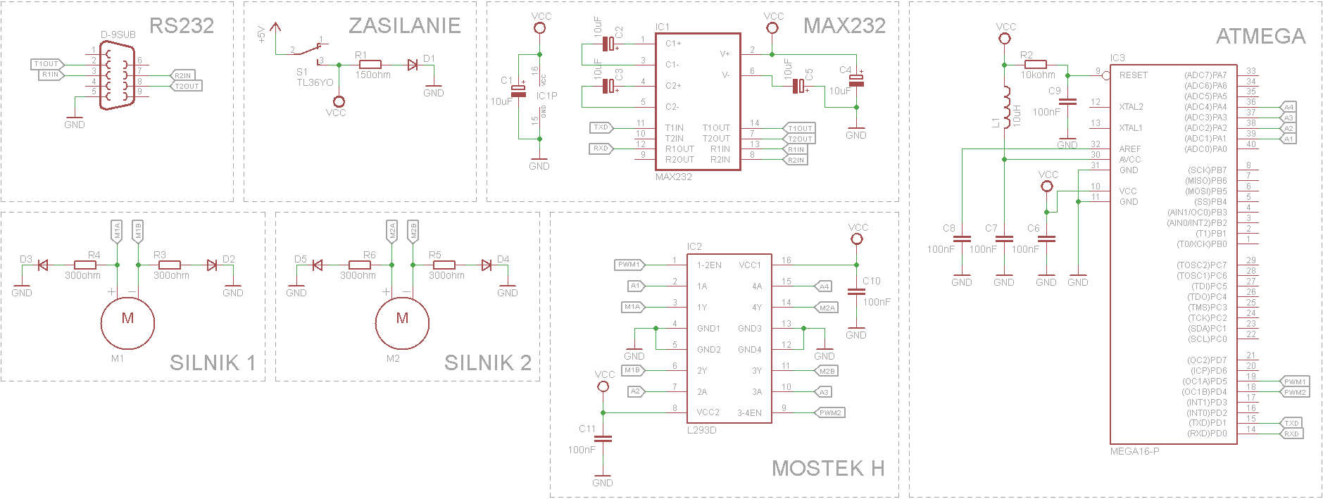

    Poprawiłem schemat, co do RS232 nadal nie jestem pewny, aczkolwiek czytałem, że można zewrzeć piny 4-6, oraz 7-8. Chociaż możliwe, że tak też jest poprawnie.

    Brak znacznego spadku napięcia - to super. W takim układzie mógłbyś zaryzykować inne rozwiązanie zasilania mikrokontrolera i scalaków. Np. rozdzielenie zasilania cyfrowej od silników poprzez wpięcie w szereg z zasilaniem części cyfrowej rezystor 47R + osobne kondensatory elektrolityczne po stronie części cyfrowej i przed nią. Przy takim rozwiązaniu dodaj na wszelki wypadek 470uF blisko pinu VCC2 w L293D, by ograniczyć u źródła ewentualne zakłócenia.
    Ale czy warto skoro można zastosować regulator LDO, tym bardziej, że niechybnie i tak wyposażysz robota w akumulator.
    Schemat
    No teraz to wygląda super i łatwo sprawdzać.
    1. L1 niepotrzebny bo nie używasz przetwornika, ale na przyszłość może się przydać.
    2. Dodaj kondensator do Vcc2, o którym piszę wyżej.
    3. Kondensatory przy MAX232 są niezgodne z datasheet.
    Reszta wygląda OK.

    1. ok wywalę w takim razie L1
    2. Hmm ale czy przy Vcc < 5V ten LDO będzie spełniał swoje zadanie? Nie bardzo natomiast rozumiem to 2 rozwiązanie, jest gdzieś może na necie gotowy schemat takiego rozwiązania??
    3. Rzeczywiście w datasheecie są kondensatory 1uF, aczkolwiek większość schematów na forum posiada 10uF, zastosowanie 10uF to jakiś szczególny błąd?
    Po to właśnie są LDO (link podałem Ci wcześniej), dla takich sytuacji jak Twoja.
    Faktycznie może kiepsko opisałem. Od włącznika S1 rozdziel zasilanie na dwa:
    1. zasilanie silników,
    2. zasilanie części cyfrowej.
    Zasilanie silników bezpośrednio do pinu VCC2 w mostku H z kondensatorem o którym pisałem.
    Zasilanie części cyfrowej poprzez szeregowo wpięty rezystor 47R. Po obu stronach rezystora daj kondensatory elektrolityczne np. 220uF + 100nF.
    Jeżeli jak piszesz zasilacz daje radę trzymać napięcie to być może to wystarczy.
    Jedynym newralgicznym momentem jest rozruch silników, gdyż wtedy ciągną spory prąd.
    Najlepszym oczywiście z możliwych rozwiązań, jest zastosowanie zasilacza o nieco większym napięciu (np. o 2V) i regulatora napięcia dla części cyfrowej.
    Po prostu spróbuj bez regulatora i jeżeli nie będzie problemów to tak zostawisz :)

    Czyli taki regulator np. L7805 poradziłby sobie z napięciem 4.9V? Nawet przejrzałem datasheet (czegoś juz mnie te posty nauczyły :D), aczkolwiek nie znalazłem wartości poniżej 5V.
    Co do drugiego sposobu to wokół rezystora 47ohm mam dać po jednej stronie 220uF a po drugiej 100nF, czy po obu stronach równolegle do siebie 220uF+100nF?? Vcc1 w mostku H traktujemy jako zasilanie części cyfrowej?? Czyli w skrócie, tylko Vcc2 jest zasilana bezpośrednio z kondensatorem, a reszta poprzez rezystor 47R tj(MAX232, oba Vcc Atmegi, oraz Vcc1)??
    W drugim moim poście podałem Ci link, ale podam go ponownie: http://mikrokontrolery.blogspot.com/2011/04/ldo-regulatory-napiecia-dropout-voltage.html
    Wszystko jest tam wytłumaczone.
    Tak, dwa po każdej ze stron.
    Tak, bo to jest logika mostka.
    Tak.
