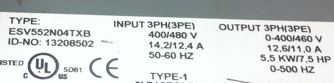

    Może temat banalny, ale dostałem falownik o takiej tabliczce:
    Jak podłączyć falownik 400V do domowej instalacji trójfazowej?
    I teraz nie wiem czy te 400V to napięcie fazowe, czy międzyprzewodowe. Inaczej mówiąc - czy mogę go podpiąć do typowej "siły" w domu?
    #2 11547420
    czesiu
    Poziom 37  
    Można podpiąć, do falownika nie dochodzi przewód N tylko 3 przewody fazowe i ochrona, stąd oznaczenie "3PH (3PE)" oraz napięcie między przewodami fazowymi 400V.
