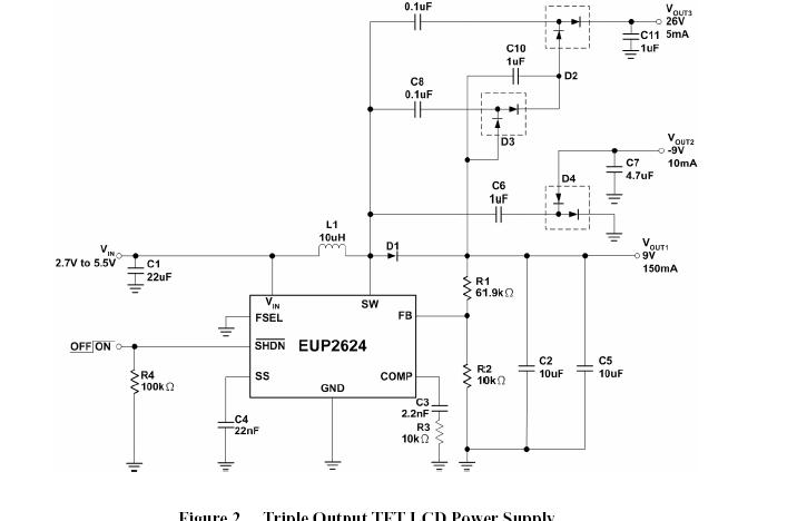

    Motorola MBP35 (odbiornik nadajnik). Układ o nazwie 934L1 P2624
    Co ta za układ, jest do zdobycia?. Układ zaznaczony mocno się grzeje
    Zasilacz nie wyrabia -próbkuje.

    Wstaw lepsze zdjęcie. (samego układu scalonego). Możliwe że to jest MAX2624 lub LTC2624 albo jeszcze jakiś inny układ. Lepsze zdjęcie dużo pomoże w rozwiązaniu problemu.

    Witam. Odświeżę nieco temat. Posiadam ten sam Baby Monitor z tą samą usterką. Gdzie mogę dostać ten układzik? EUP2624

    Znalazłem źródło ale niestety czas oczekiwania 3 tygodnie, oczywiście wysyłka z chin. Koszt 5,87$/ szt. z wysyłką
